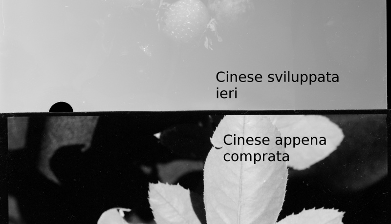

Ieri scatto bel-bello con la folding 4x5" in casa.
Pellicola cinese da 100iso
Trattata con ID11 1+1
Obiettivo 90/6.8 (nuovo acquisto 70Euros mai provato)
Tempo 1/5 di secondo f:32
Faccio 2 lastre della stessa immagine.
L'ID11 era contenuto in una bottiglia di plastica bianco-opalina che tenuta alla luce era divenuta marrone (consigliano sempre di conservare lo sviluppo alla luce).
Butto l'ID11 nella caraffa e noto che è limpido come l'acqua quindi vado sicuro allo sviluppo.
Il negativo sembra velatissimo, non c'è nessuna zona trasparente (anche se lo sfondo dell'immagine cadeva in zona I o al max II) ma le alte luci (scure su negativo) non sembrano nemmeno così esagerate... non c'è ne nero ne bianco anzi siamo parecchio distanti da entrambi.
Penso ad alta voce per capire cosa può essere successo i sospettati sono l'ottica che ha i tempi sballati, lo sviluppo "fonfo", io che ho fatto casino nel calcolo dell'esposizione, la lastra di pellicola farloca. In pratica tutti sospettati.
Se fosse solo lo sviluppo esaurito immagino mi troverei un negativo leggero-leggero con tanto trasparente e nessuna forte densità.
Se fosse solo l'ottica mi troverei con un negativo o sottoesposto o sovraesposto ma con i toni spaziati tra di loro (tranne gli estremi).
Se la lastra avesse preso luce mi troverei le alte luci belle cariche.
Come ipotesi più accreditata direi sovraesposto tanto e sviluppo farlocco, ma è possibile?
Come verificare l'efficacia dello sviluppo senza sprecare altra pellicola?
Stasera controllo se anche i bordi sono velati (m'è venuto a mente adesso) posto una foto della lastra.
Daniele.

Ecco le foto della lastra paragonata ad uno spezzone di Fp4.
Non ci sono bordi trasparenti quindi escludo problemi di esposizione.
Oggi provo a sviluppare con Rodinal e vedo se è un problema di velo o di sviluppo.
Ho fissato altri rulli dopo questo con lo stesso fix e tutto è andato bene quindi escluderei anche il fix.

Paragonando, soprattutto nella seconda foto dei negativi, il trasparente dal rullo 120 al trasparente della lastra c'è un'enorme differenza di densità.
Inoltre le lastre hanno una zona coperta dallo chassis che quindi non viene esposta ma su questa non si vede quindi o velo pesante e uniforme per luce presa prima del caricamento o sviluppo farlocco.
Stò sviluppando la lastra gemella in Rodinal 1+25 per 9' (nel caso sia velata così ho un po' di contrasto in più). Vi faccio sapere a breve mancano 2 minuti alla fine del Fix.

Per me le lastre si sono velate di brutto, merito dell'ottimo pacchetto a vera tenuta di luce cinese.
Paolo puoi tranqullamente gongolare in un.... Te l'avevo detto Dice il saggio
Ecco la scansione di 2 lastre fianco a fianco stessa pellicola stesso trattamento.

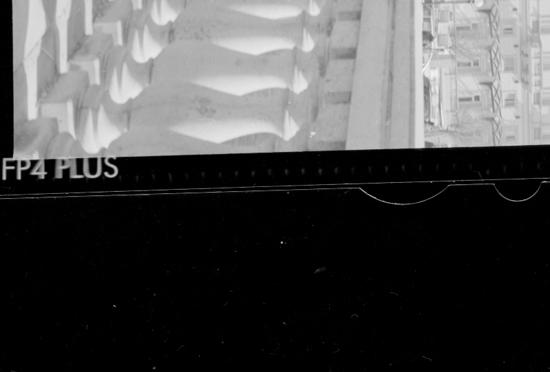

Dimenticavo, le lastre sono un po' più spesse dei rulli ma, almeno sulla Fp4 e sulla Hp5 non si vede differenza di densità della bf+v.
Quindi, almeno per la Ilford, i confronti sono attendibili.
Ecco la scansione di rullo Fp4 e lastra Fp4 sviluppati alla stessa maniera, particolare del bordo delle pellicole non esposto quindi bf+v.
