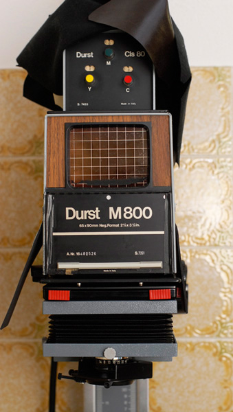

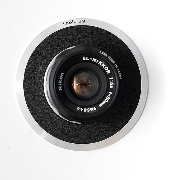

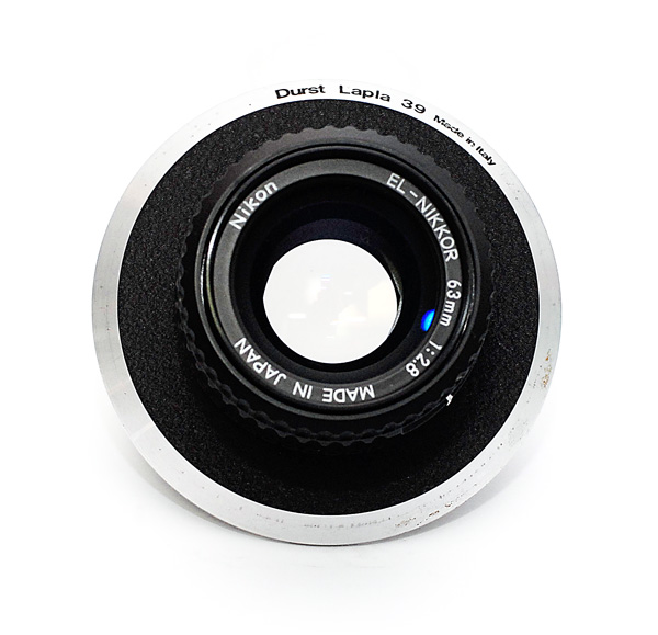

Ho un M800 con testa a colori CLS 80, a cui però ho tolto i filtri dicroici, ma questo non centra.
Uso per tutti gli obiettivi 63mm, 80mm e 105mm, le piastre portaobiettivi piatte Lapla (32 o 39 a dipendenza del passo), nessun problema di messa a fuoco é però vero che per il piccolo formato uso un 63mm, ma anche con un 50mm non dovrebbe cambiare molto. Non dovrebbero dunque servire piastre rientranti.

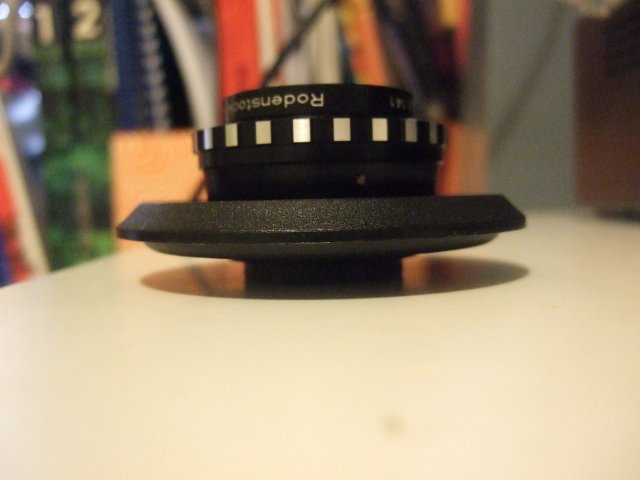

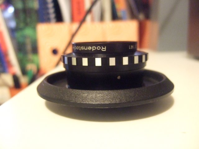

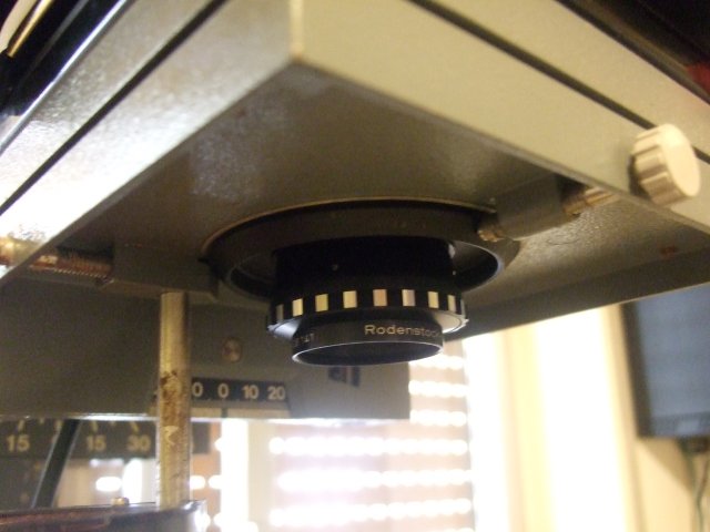

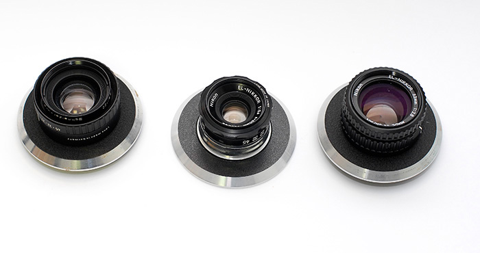

Cerco di mettere le foto..in una si vede l'ingranditore con il soffietto completamente rientrato....non so che dire......
 Dimensione:  41.08 KB
 Visualizzato:  File visto o scaricato 1772 volta(e)
 Dimensione:  36.86 KB
 Visualizzato:  File visto o scaricato 1770 volta(e)
 Dimensione:  49.35 KB

Se hai problemi di messa a fuoco secondo me con l'M800 anche per il 50mm non non devi usare una piastra porta obiettivi rientrante ma bensì una piatta.
Io su tutti i miei obiettivi uso quella piatta e non ho problemi di sorta.
In ogni caso per essere sicuro fai un prova con un pezzo di plastica o un cartone un po' spesso, gli fai un buco metti l'obiettivo e lo attacchi in qualche modo all'ingranditore e vedi se la situazione migliora o peggiora.
salute
hansen
 Dimensione:  125.65 KB
 Visualizzato:  File visto o scaricato 1749 volta(e)
 Dimensione:  101.37 KB
 Dimensione:  77.31 KB
 Dimensione:  100.32 KB

Quel dischetto potraobiettivi non è quello giusto per il 50, ci vuole quello che riantra molto di più e di conseguenza avvicina di più la lente dell'obiettivo alla pellicola.
Qello che hai è per un 75/80mm.

La piastra di zot non mi sembra troppo diversa da quelle di hansen, rientra pochissimo e al limite impedirebbe la messa a fuoco con ingrandimenti dell'ordine 1x, non mi sembra questo il problema.
Mi spiego, il soffietto di messa a fuoco si allunga (non conosco il modello quindi potrei dire castronerie) diciamo 20cm, quella piastra rientrerà di 3-5mm quindi perderai la messa a fuoco per gli ingrandimenti veramente piccoli.
Magari il problema è nei condensatori montati male?
