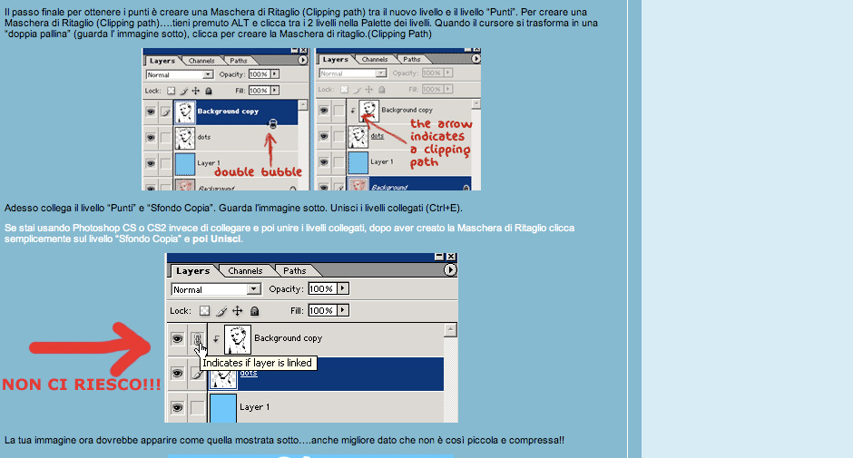

Salve a tutti, è tutto il giorno che sto cercando di realizzare un tutorial di M. Cliffton ma ad un certo punto mi blocco perchè non sono capace di collegare due livelli. L'allegato è molto chiaro, qualcuno può spiegarmi come fare o suggerirmi dove è possibile che io abbia commesso qualche errore?! !??

Selezioni entrambi i livelli (tenendo premuto Ctrl) quindi premi sul simbolo a forma di catenina che dovrebbe essere sotto l'elenco dei livelli ( dove c'è anche il cestino o il crea gruppo per intenderci) oppure clicchi sui livelli selezionati con il tasto destro e nel menu che ti appare selezioni collega livelli, oppure sempre dopo aver selezionato vai nei menu a tendina sotto Livello c'è sempre collega livelli. Ok!

Vorrei tanto non dovertelo dire ma non mi si visualizza collega livelli, o meglio lo leggo (ma è grigietto) non selezionabile, idem per il catenaccio in basso sulla stessa riga del cestino. Triste

Premessa si parla di photoshop CS3.
1) con il tasto CTRL abbassatto clikka sui layer che intendi unire essi diventereanno di colore grigio piu scuro (selezionati)
2) contestualmente in basso ti si attiverà il simbolo della catena
3) lascia il tasto CTRL e clicca sul simbolo della catena e accanto ai layer selezionati ti apparirà il simbolo del collegamento.
Hai terminato.
Se ti interessa invece creare la clipping mask devi con il tasto ALT premuto cliccare tra i due layer (devono essere consecutivi) interessati e il layer superiore diventerà la clipping mask dell'inferiore.

Ragazzi, vi devo un favore! GRAZIEEEEE! ci sono riuscito!
