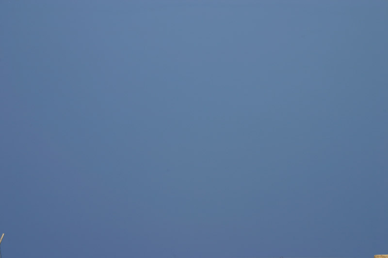

Ho fatto un tentativo di pulizia sensore " fai da te " .
In un primo momento non ero tanto convinto anche perchè i puntini sulle foto non erano affatto evidenti ma ho voluto provare comunque senza pensarci sù più di tanto approfittando di un pò di tempo libero a disposizione .
Ho acquistato un comune kit di pulizia lenti dal fotografo ( spesa 6 Euro ) che comprende delle cartine e il liquido per la pulizia lenti ed ho agito nel modo seguente :
Ho arrotolato una parte di cartina su di un cotton fioc ripiegandola su se stessa in modo da creare una sorta di pennellino o spatolina .
ho versato una goccia di li liquido ed una goccia di acqua demineralizzata
su di una cartina poi ho passato il cotton fioc rivestito sulla parte umida della cartita ( dove avevo versato le due goccie ) in modo da inumidire anch'esso .
Ho passato il cotton fioc rivestito ed inumidito sul vetrino del sensore con movimenti regolari e paralleli fino all'estremità poi ho usato un secondo cotton fioc rivestito di cartina ( asciutta ) per togliere il piccolo alone che si era creato .
Una volta fatto ciò ho guardato attraverso una lente il vetrino per vedere se c'era ancora polvere , ho ripetuto una seconda volta l'operazione ed ho chiuso la macchina .
Il risultato a me sembra accettabile ( ovviamente non perfetto ) tenuto conto anche della spesa minima sostenuta ( nella confezione ci sono una 30ina di cartine ed una boccetta abbastanza grande di liquido ).
Guradando il vetrino attraverso una lente ho notato comunque ( prima della pulizia e quindi come esce dalla fabbrica ) che il vetrino non era perfettamente levigato e privo di aloni come mi sarei aspettato anche se ciò non ha influito sulla fotografie .
Allego tre scatti fatti a f13 f 18 e f22 e la foto prima della pulizia .
Saluti Roberto

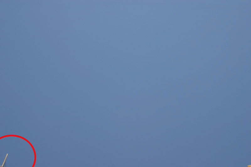

....e questo ME LO CHIAMI UN SENSORE PULITO ????
Guarda che breccolone in basso a sinistra ??? Pallonaro Pallonaro Pallonaro
...tra l'altro è anche a colori il tuo ...di solito sono monocromatici e scuri !!!
A parte gli scherzi mi sembra che hai fatto un otttimo lavoro: benvenuto nel club dei "FaiDaTe"
