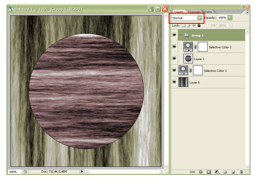

holden
Iscritto: 05 Dic 2005
Messaggi: 1542
Località: Roma-Latina
MessaggioInviato: Ven 29 Ago, 2008 9:01 am    Oggetto: Rispondi con citazione
Un altro metodo è quello di creare un gruppo:
nella palette dei layers clicca sull'icona a forma di cartella in basso (quella a destra dei livelli di regolazione);
imposta come metodo di fusione normale (di default è attraversa/pass through);
inserisci nel gruppo il layer e tutti i livelli di regolazione di cui hai bisogno.
Così i livelli di regolazione agiranno solo all'interno del gruppo.

Ho appena riprovato verificando blending mode=normal sia sul livello di regolazione che sul layer1, e purtroppo l'effetto del livello di regolazione si estende anche al background fuori dal gruppo (ovviamente in assenza di layer mask).

MessaggioInviato: Lun 01 Set, 2008 8:43 am    Oggetto: Rispondi con citazione
Il metodo di fusione "normal" deve essere applicato al livello group 1.
In questo modo il livello di regolazione selective color 2 agisce esclusivamente su layer 1.
Spero che così sia più chiaro. Smile
