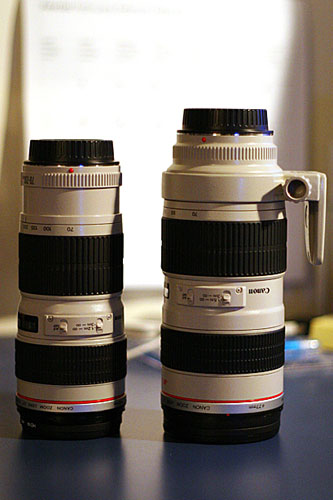

dieri che tra il 2.8 e l'f4 c'è una differenza di qualità, non tantissima ma comunque c'è, li ho avuti entrambi e nello spesso momento, prima di vendere l'f4...altra differenza che ho notato è che il 2.8 ho un AF migliore, più preciso e veloce...poi c'è da considerare che è smpre un 2.8..
detto questo posso dire che la differenza di prezzo ci può stare..dipende se a te conviene spenderla..io ho la versione non stabilizzata..e fino ad ora non ho mai sentito la mancanza dell'IS..cosiderando poi che la versione IS costa di +, pesa di + ed è leggermente inferiore come qualità....
vedi tu..l'f4 rimane un ottima ottica....e poi il bello è che è leggera e poco ingombrante..mente il 2.8si sente che pesa di +...
allego una foto x far vedere la differenza di dimensioni...
ciao ciao Smile
