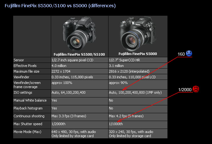

MessaggioInviato: Dom 22 Mgg, 2005 11:57 am    Oggetto: Rispondi con citazione
Ma è abbastanza affidabile dprewiev?
Da www.dprewiev.com
 Dimensione:  74.9 KB
 Visualizzato:  File visto o scaricato 6999 volta(e)

MessaggioInviato: Dom 22 Mgg, 2005 6:06 pm    Oggetto: Rispondi con citazione
Di solito si; è considerato il miglior sito di review in rete, o comunque uno dei migliori; vabbè che poi di certo nella vita non c'è niente... Smile
