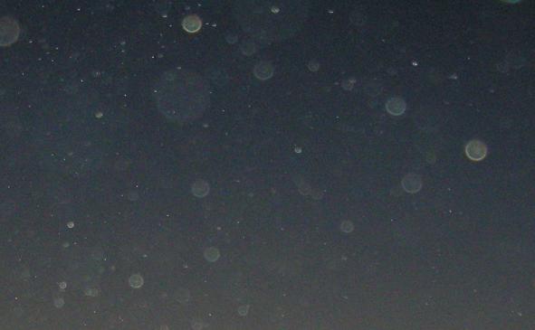

ciao a tutti, una info
ho una nikon coolpix sc7
ogni tanto quando faccio foto in ambienti poco luminosi può succedere che appaiano delle piccole "palline luminose" sulla foto...tipo neve. 8allego esempio)
so che si chiamano rumori
per poter evitare che succeda qual'è la soluzione migliore?
può essere utile aumentare la esp. a +0.3 o +0.7?

MessaggioInviato: Mar 29 Lug, 2008 5:44 pm    Oggetto: Rispondi con citazione
per me è polvere nelle lenti Rolling Eyes

Hai usato il flash in quella foto?

MessaggioInviato: Mar 29 Lug, 2008 6:11 pm    Oggetto: Rispondi con citazione
è il flash che amplifica particelle nell'aria come polvere, nebbia oppure d'inverno con il gelo in particolari condizioni atmosferiche.

MessaggioInviato: Mar 29 Lug, 2008 6:18 pm    Oggetto: Rispondi con citazione
rob
esattamente, sono note come "orbs". l'unica è non usar il flash Rolling Eyes

MessaggioInviato: Mar 29 Lug, 2008 6:26 pm    Oggetto: Rispondi con citazione
se è stato usato il flash quelle particelle sono nella macchina,tra le lenti(secondo me).

MessaggioInviato: Mar 29 Lug, 2008 6:39 pm    Oggetto: Rispondi con citazione
le particelle che vedi sono goccioline d'acqua sospese nell'ambiente che appaiono solo nel caso in cui utilizzi il flash, è la cosìddetta umidità.
Se usi il flash non puoi evitarle perchè il flash è troppo vicino all'obiettivo, per evitarle dovresti utilizzare un flash esterno magari collegato alla macchina con una staffa. Ok!

MessaggioInviato: Mer 30 Lug, 2008 6:42 am    Oggetto: Rispondi con citazione
grazie a tutti per le risposte.
si, compaiono quando uso il flash.
compaiono quando uso il flash in situazioni molto molto scure e senza selezionare una particolare "scena". e poi compaiono quando fa caldo, perciò la teoria dell'umido mi sembra molto logica.
non credo sia polvere perchè ho usato una macchinetta uguale alla mia e fa lo stesso e poi cambiano di posizione ogni volta.
se invece seleziono una "scena" tipo paesaggio notturno o altro il problema non si pone. la cosa come detto avviene solo in ambienti ampi molto scuri e con l'utilizzo del flash. inoltre non sempre, dicciamo che su 500 foto che ho fatto si vedono 5 o 6 volte e spesso in maniera lieve.
credo l'unica sia fare tante prove con le varie funzioni della macchina e trovare la migliore...

MessaggioInviato: Mer 30 Lug, 2008 7:56 am    Oggetto: Rispondi con citazione
non è una teoria ma la realtà.
L'unica soluzione è quella di usare un flash aggiunto, che poi ti migliorerebbe anche le foto.

MessaggioInviato: Mer 30 Lug, 2008 8:29 am    Oggetto: Rispondi con citazione
ok. senti ma ci sono macchinette che hanno risolto il problema o è una costante di un po tutte le compatte? leggendo qua e la mi sembra sia una cosa ancora diffusa tra le compatte.
comunque la nikon coolpix che ho mi sembra già ottima in quanto il fenomeno avviene molto di rado

MessaggioInviato: Mer 30 Lug, 2008 8:41 am    Oggetto: Rispondi con citazione
l'unico modo per risolvere è non usare il flash, o usare un flash esterno più lontano possibile dall'asse dell'obbiettivo, così la luce riflessa non lo colpirà, non c'è altro modo.

MessaggioInviato: Mer 30 Lug, 2008 9:00 am    Oggetto: Rispondi con citazione
ok perciò non è questione di macchinetta?

MessaggioInviato: Mer 30 Lug, 2008 9:13 am    Oggetto: Rispondi con citazione
assolutamente no, succede anche con le reflex se si usa il flash interno.

MessaggioInviato: Mer 30 Lug, 2008 9:31 am    Oggetto: Rispondi con citazione
è comune a tutte le compate, non mi è mai successo con reflex usando il flash incorporato (canon 350D-400D-30D), probabilmente perchè il flash è abbastanza distante dall'obiettivo.

MessaggioInviato: Mer 30 Lug, 2008 11:09 am    Oggetto: Rispondi con citazione
a me con reflex e grandangolo un paio di volte è successo Triste
