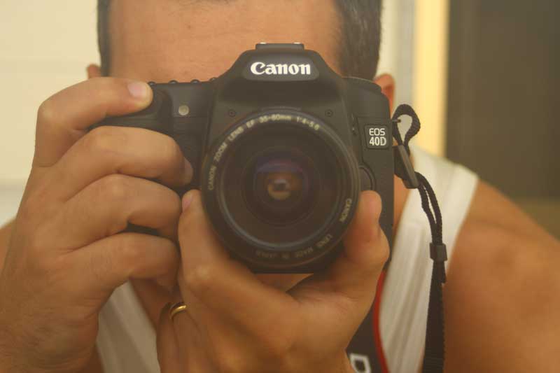

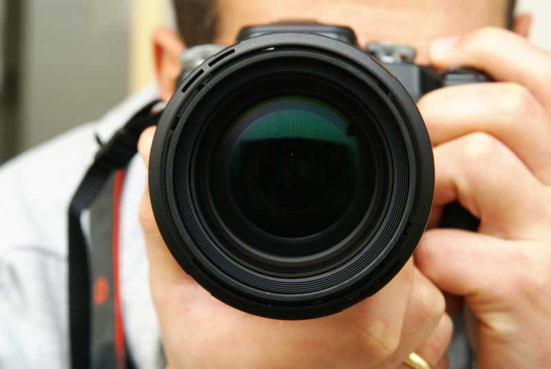

MessaggioInviato: Dom 27 Lug, 2008 8:03 am    Oggetto: ... Rispondi con citazione
Ragazzi,
secondo me è la lente...
nel senso che ho fatto una sorte di paragone tra 2 scatti simili nella composizione ma diversi con l'attrezzatura....
uno l'ho fatto con l'a100+tamron 28-75 f2,8
l'altro con la 40d+35-80 f3,5-5,6
Ok, la prima lente era una bomba in fatto di qualità... con la seconda,
mi sembra di aver le cataratte!
vediamo se riesco a postare le foto....
a100+tamron
 Dimensione:  26.58 KB
 Visualizzato:  File visto o scaricato 923 volta(e)
40d+canon
 Dimensione:  19.11 KB

Anche secondo me è la lente...
mentre leggevo pensavo...cavolo è lo stesso problema che ho con il mio "vecchio" 35-80...impossibile che anche lui utilizzi quella lente...
e invece...35-80
è un effetto tipo di "patinatura", annebbiamento....
io ho provato anche a smontarlo per pulire le lenti, ma oltre la frontale non sono riuscito ad andare...
secondo me è una specie di umidità rappresa che gli anni anno intensificato...
Con la nuova lente non avrai problemi.

prima parlavi di cio' che vedi nel mirino ora del risultato delle foto... Mmmmm Rolling Eyes comunque per quanto scarso possa essere il 35-80 la differenza di contrasto tra le due foto credo sia troppa... ma sul risultato finale entrano i vari parametri di impostazione della macchina. per il fatto che nel mirino vedi piu' 'scuro' penso sia normale, stai guardando attraverso un'obiettivo con apertura massima f4 in un caso e f2.8 nell'altro e la differenza si vede.

Vedrai che si tratta al 90% della lente ora in tuo possesso , il fatto che l'opacita' si veda pure nei risultati e' rassicurante , nel senso che il problema e' da imputarsi al plasticotto e non alla macchina(per fotuna Wink )
