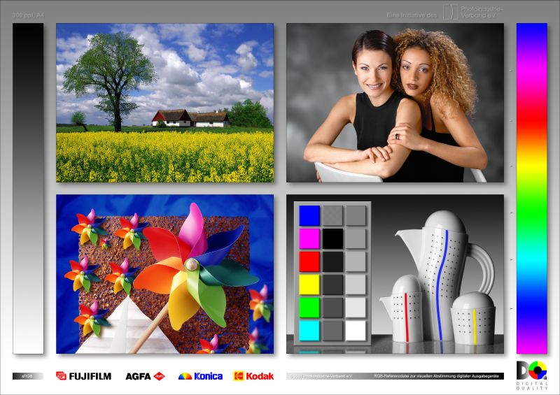

Aggiungo una cosetta. Se dovete stampare successivamente le foto.
La risposta su carta delle varie stampatrici in commercio, parlo sia di quelle uso domestico, che quelle di laboratori fotografici (Durst, Polielettronica ecc), dipende da tanti fattori:
tecnologia utilizzata della stampatrice
tipo di carta,
marca della carta,
ecc
Quindi è inutile utilizzare un profilo molto ampio se poi la stampatrice non è in grado di riprodurre tutta la gamma di colori di questo profilo.
Se si vuole lavorare perfettamente, la cosa migliore è farsi dare il profilo della stampatrice, da chi poi stamperà la tua foto, molti laboratori professionali lo fanno già, e penso che su richiesta non abbiano problemi a fornirtelo, ed utilizzare questo in photoshop.
In questo modo hai la possibilità di vedere a monitor esattamente cosa la stampatrice è in grado di ridarti su carta.
Insieme al profilo di solito ti forniscono una stampa di test, ed il file della stampa e per cercare di regolare il monitor, apri il file in photoshop e guardi l'immagine che ti hanno stampato... quando sono più che simili allora il tuo monitor è sistemato con la resa della stampatrice.
E' una configurazione del monitor abbastanza grossolana, ma per semplicità e immediatezza è una di quelle più usate e che da buoni risultati
Poi tutti gli altri metodi con strumenti ecc.. specificati sopra sono ottimi, direi perfetti, ma per questo devi acquistare hardware e software e di solito non sono proprio a buon mercato.
ciao, carruba74
