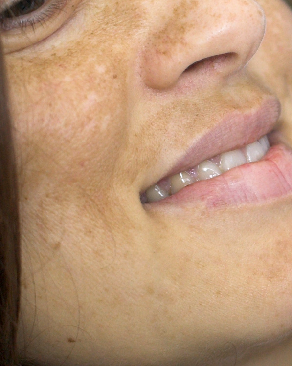

folks,
vorrei rendere più omogenea una pelle con macchie (scusabili, per una neo-mamma Smile ) di cui vi posto un crop.
ho letto un paio di thread (questo http://www.photo4u.it/viewtopic.php?t=19594 e questo http://www.photo4u.it/viewtopic.php?p=828303 ) ma le sequenze meglio spiegate erano quelle che portavano a quell'effetto "plasticoso" che appunto vorrei evitare.
...e se possibile, vorrei cavarmela con un rapido processo in CS3 senza ricorso ad altri plug-in.
in sintesi il problema qui è quello di avere una zona di macchie piuttosto estesa (e il crop postato non è neanche dei peggiori!), con difficoltà a clonare e quasi inutilità (salvo smentite) all'uso dell'Healing Brush.
che ne pensate? ..........grazie Smile
 Dimensione:  157.74 KB
 Visualizzato:  File visto o scaricato 1072 volta(e)

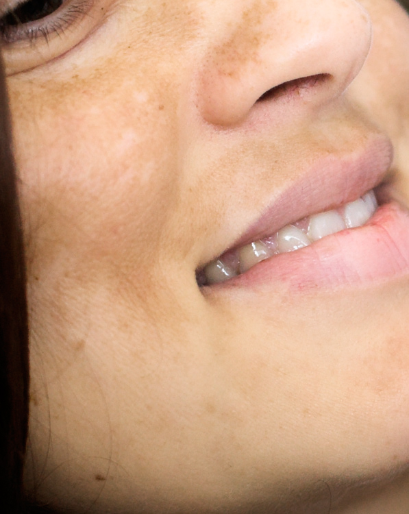

MessaggioInviato: Lun 12 Mgg, 2008 3:18 pm    Oggetto: Rispondi con citazione
Come ti sembra questo come compromesso tra "smacchiatura" e conservazione della texture della pelle?
Il Layer "Sfocatura superficie" ha un'opacità del 60% ed è stato ottenuto con i valori sul filtro di 19 e 21.
Il Layer "Miscelatore canale" è un B/N ottenuto usando il canale rosso (che soffre molto meno dell'effetto delle macchie), ha come metodo di fusione "luce soffusa" e un 'opacità del 100%. Serve a ritirare fuori un po' di dettagli.
Ovviamente variando l'opacità del Layer intermedio, cambi l'effetto.
Fammi sapere.
 Dimensione:  192.72 KB
 Visualizzato:  File visto o scaricato 1052 volta(e)
 Dimensione:  26.86 KB

MessaggioInviato: Lun 12 Mgg, 2008 4:04 pm    Oggetto: Rispondi con citazione
grazie Ale.
il Surface Blur mi ha convinto pienamente Ok!
meno il miscelatore canale.
mi spiego: avevo notato infatti (provando in B&W) che nel canale rosso la pelle andava molto meglio, ma usandolo qui non mi sembra dia grosso beneficio e dovrei comunque mascherarlo (nella tua versione ha chiuso pupilla e capelli) ...riproverò però con il formato pieno, dove può darsi restituisca un po' i pori in modo naturale.
alla fine in effetti potrei giocare con l'opacità del solo surface blur e mascherare per un uso sulle parti del viso... saremmo alle soglie del "plasticoso" che non vorrei, ma ancora al sicuro da effetti "glow".
benvenuti altri suggerimenti...

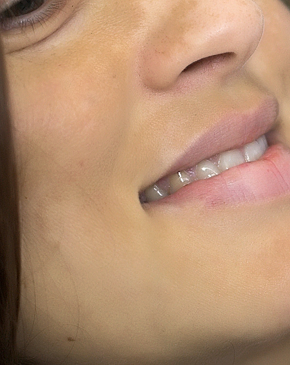

MessaggioInviato: Lun 12 Mgg, 2008 6:47 pm    Oggetto: Rispondi con citazione
Ho provato e mi sembra non male l'uso dello strumento "Sostituisci colore".
Si seleziona uno fra i punti più scuri delle macchie e lavorando esclusivamente sulla tolleranza e luminosità si risolve già gran parte del lavoro. Due veloci ritocchi col cerotto (correttivo al volo) nei punti più facili, una filtrata alla pelle con un semplice antinoise e il risultato è questo qui sotto.
 Dimensione:  172.39 KB
 Visualizzato:  File visto o scaricato 1035 volta(e)

MessaggioInviato: Lun 12 Mgg, 2008 8:37 pm    Oggetto: Rispondi con citazione
grazie anche a te Filip
mi hai incuriosito con il "color replacement" ma mi è sembrato più facile a dirsi che a farsi Rolling Eyes
dovrei prendere col contagocce un colore scuro (macchia) e uno più chiaro (incarnato che vorrei) come colore alternativo, giusto? e poi pennellare scegliendo hardness, tolleranza ecc., giusto?
...boh. non mi riesce, ottengo qualcosa, ma che non c'entra nulla! Trattieniti
comunque, prima di chiederti la cortesia di spiegare più in dettaglio: ti confesso che già è un effetto che non mi garba molto, mi sembra che i pori (che ammetto hai conservato perfettamente!) siano stati esaltati da un potente FARD
oh, ragazzi, ma sapete che la facevo più semplice?!?
io per il momento mi sto incartando col surface blur, ma sto anche cercando un thread su un sito, lo lessi tempo fa, dove parlava di campionatura...... Rolling Eyes

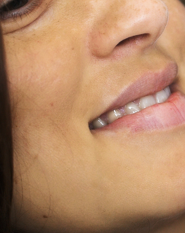

Filip
Iscritto: 14 Lug 2004
Messaggi: 13724
MessaggioInviato: Lun 12 Mgg, 2008 10:09 pm    Oggetto: Rispondi con citazione
No Smile se leggi bene quello che ho scritto sopra, dopo aver selezionato col contagocce una punto scuro fra le macchie, non devi sostituirlo ma correggerlo con l'aumento della luminosità. Si chiama "sostituisci colore" e questo può ingannare perchè non sostituisce ma modifica.
Il lavoro vien meglio se fatto in più round selezionando col contagocce un punto scuro, aumentandone di un po' la luminosità (+o- 10) e variando la tolleranza (fra 35/50) finchè non si vede l'effetto verificarsi solo sulla parte voluta.
Si da l'ok e si ripete tutto selezionando un'altra tonalità della macchia e così via.
Alla fine l'immagine risulterà molto chiara e tu con le curve la riporti nella giusta luce.
Ti allego il risultato avuto con lo stesso procedimendo della prova sopra ( e come appena spiegato) solo senza l'antinoise. Probabilmente era quest'ultimo che faceva la parte del FARD Smile
 Dimensione:  158.66 KB
 Visualizzato:  File visto o scaricato 1024 volta(e)
bafman
Iscritto: 24 Set 2005
Messaggi: 681
Località: baden württemberg
MessaggioInviato: Mar 13 Mgg, 2008 7:15 am    Oggetto: Rispondi con citazione
ottimo! Ok!
mi piace, mi sembra lasci la pelle naturale, ci siamo.
.....o ci saremmo, perchè in verità non ho capito la sequenza Filip!...
- quale contagocce, quello solito di PS o quello (quale dei tre?) specifico nel comando di color replacement?
- aumenti la luminosità da dove? (doppio click sul colore e apri la palette o parli di un comando in col. repl. che non sto vedendo?)
- tolleranza... questa ok, vedo bene il settaggio tra i controlli di col. repl.
... ma insomma, ho provato e a me spennella altro che "solo sulla parte voluta" Rolling Eyes ... (aggiungo: ma quale "modo" si userebbe, dell'ennesima regolaz. del col. repl.: quello su colore o su luminosità?)
....grazie per la tua pazienza

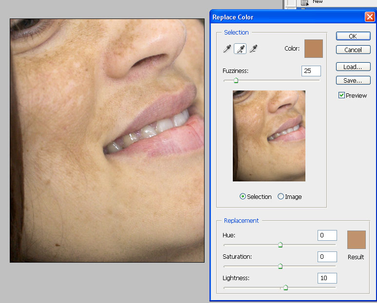

Francesco Catalano
Iscritto: 28 Dic 2004
Messaggi: 13771
MessaggioInviato: Mar 13 Mgg, 2008 8:22 am    Oggetto: Rispondi con citazione
lo strumento è questo poi va usato per bene Wink
 Dimensione:  88.87 KB
 Visualizzato:  File visto o scaricato 1007 volta(e)

MessaggioInviato: Mar 13 Mgg, 2008 9:33 am    Oggetto: Rispondi con citazione
provato ora al volo: ma è semplicissimo!
GRAZIE ancora ragazzi, ad Ale per il tip sullo Sfocatura Superficie, a filip per il Sostituisci Colore e a francesco per la "schermata risolutrice"
per la cronaca in inglese sono i comandi
"Surface Blur..." e "Replace Color..."
non stavo capendo quest'ultimo perchè anzichè andare in
Image --> Adjustments --> Replace Color...
stavo usando invece il "Color Replacement Tool" dalla palette degli strumenti (ritrovandomi con qualcosa di molto brigoso e non di mia utilità... per cosa serva non so ma non importa)

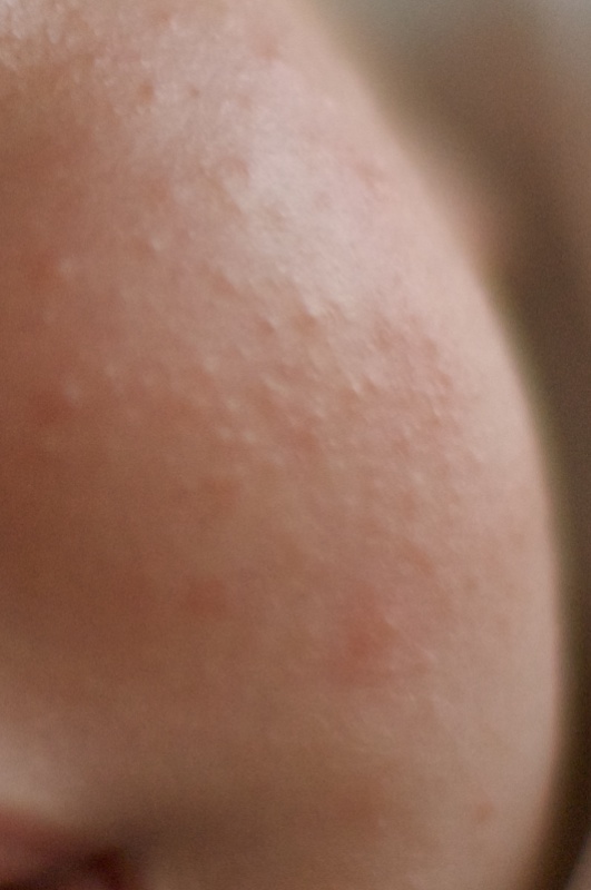

giovanotti,
risollevo il topic che aprii per le macchie, per proporvi un altro difetto della pelle a cui vorrei porre rimedio:
BRUFOLETTI, eliminabili con:
a) il cerotto, ma con una pazienza certosina (visto il numero) e risultati poco più che passabili...
b) il clone... ma sono così estesi che non si sa praticamente dove pescare...
Rolling Eyes
sempre con la premessa di lasciare una pelle naturale e non glamour: che fareste voi?
 Dimensione:  86.25 KB
 Visualizzato:  File visto o scaricato 851 volta(e)

MessaggioInviato: Lun 21 Lug, 2008 10:15 pm    Oggetto: Rispondi con citazione
UP
nessuna dritta / parere ?

MessaggioInviato: Lun 21 Lug, 2008 11:26 pm    Oggetto: Rispondi con citazione
una mamma modella vuoi!!!!!!
On line Muzly's BLOG: News, Camera chiara, Escursioni, natura e consigli - VENITEMI A TROVARE!!!!!!!!!Obiettivi
Canon Eos 5d + Ef 17-40mm f4L - 70-200mm f4L - Flash 580Ex+580ExII - Tamrac adventure 9
Nicola Giani
Iscritto: 01 Feb 2006
Messaggi: 3677
MessaggioInviato: Mar 22 Lug, 2008 3:53 pm    Oggetto: Rispondi con citazione
Topexan!!!!!!!!!!!!!
Wink Wink Wink
Che bello il copia e incolla!
Francy_80
Iscritto: 04 Giu 2007
Messaggi: 171
Località: Trentino
MessaggioInviato: Mar 22 Lug, 2008 5:37 pm    Oggetto: Rispondi con citazione
un podi pazienza..in qualche settimana i brufoletti del bimbo/bimba..(immagino, al,eno sembrano i brufolotti da neonato) spariscono
Panasonic Lumix DMC-FZ8 EF
Canon 400D - canon 18-55 kit - tamron 55-200 MACRO
http://www.photo4u.it/album_personal.php?user_id=18288
bafman
Messaggi: 681
MessaggioInviato: Mar 22 Lug, 2008 10:08 pm    Oggetto: Rispondi con citazione
Francy_80 ci ha preso: per il frugoletto questi brufolicchi sono già un lontano ricordo...
...ma insomma, ho qualche bello scatto così e magari, seguire il suggerimento di Nicola... ma il topexan: sul monitor o direttamente sulla stampa?
orsù canaglie: nessun suggerimento sullo strumento in PS più indicato?...
Filip
Messaggi: 13724
MessaggioInviato: Mar 22 Lug, 2008 10:31 pm    Oggetto: Rispondi con citazione
Ho paura che non ci siano filtri che ti possano correggere questo tipo di "difetto" (magari avercelo questo difetto Wink ). Armati di tanta pazienza e dagli di clone e cerotto.
Ma perchè correggere? Io, una foto ricordo di mio figlio la vorrei il più fedele possibile alla realtà!
bafman
Messaggi: 681
MessaggioInviato: Mar 22 Lug, 2008 11:21 pm    Oggetto: Rispondi con citazione
hai ragione, Filip... conserverò naturalmente gli scatti "sviluppati" in Aperture ma NON ritoccati, con tutto il loro bagaglio di tenerezza
ma per due settimane è stato davvero brufolo-bill e in stampa il difettuccio sarebbe obiettivamente antiestetico...
vi farò sapere come andrà di cerotto&pazienza
