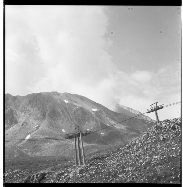

...cos'e' sta roba ?

Se ti riferisci ai puntini...
...sono punti scuri quindi è qualcosa che ha rallentato lo sviluppo. Direi quindi spruzzi acidi tipo sudore o starnuto Very Happy
Può anche essere che hai lasciato cadere la spirale nella tank bagnata. Dovresti fare un po' di dietrologia e analizzare se c'è stato qualche cosa di anomalo

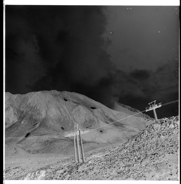

Se i punti sono sul negativo, potrebbero essere bollicine d'aria rimaste attaccate all'emulsione e che poi si sono staccate.

Penso che Enzo abbia ragione e siano bolle d'aria che hanno rallentato lo sviluppo, se fossero spruzzi di qualcosa avrebbero una forma irregolare (a goccia) ... Wink
P.s. guardandole in negativo si vede meglio.

Bollicine dite ? allora c'e' qualche errore dovuto all'agitazione ? magari 2 colpetti sul tavolo per staccarle ? credo l'abbia fatto, il mio socio (non sviluppo io), a volte invece con piu' rulli nella tank, lo stesso difetto lo fa' solo ad un paio di rulli, e magari un'altro viene pulito, come se quelli piu' vicini alla superficie abbiano un po' di schiuma presente, boh Wink

Propendo per l'aria, la schiuma, tende a fare bolle di maggiori dimensioni che si aggregano creando macchie di dimensioni notevoli e irregolari, per evitarle (le bolle d'aria), di solito basta pestare il fondo della tank su un piano, l'alternativa potrebbe essere il prebagno. Wink

Bolle, attenzione alla temperatura della pellicola quando si immette lo sviluppo: la pellicola a 30 gradi e il liquido a 20 fanno strani scherzi.

se il problema è la temperatura della pellicola basta fare il prebagno con acqua che si avvicini ai 20° dello sviluppo Wink

Non tutti i bagni/pellicole gradiscono questa tecnica.

Uso il meno possibile Tmax (mai), stessa cosa per Xtol. Comunque la regola è che con i rivelatori superficiali non bisogna usare il prebagno, con i rivelatori di profondità può essere usato il prebagno. Aggiungo che è meglio non usare il prebagno con pellicole delicate tipo Efke/Adox.
