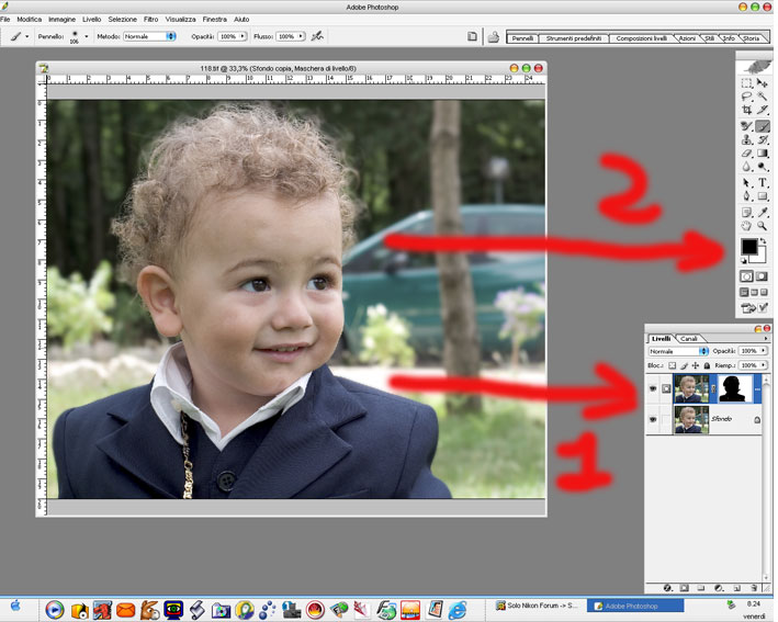

MessaggioInviato: Ven 13 Mgg, 2005 9:40 am    Oggetto: Rispondi con citazione
Applicando in ripresa un filtro per la sfocatura non si ha modo di essere padroni di decidere dove e quanto sfocare sulla foto, cosa invece possibile oggi con le moderne tecniche digitali.
Ecco un esempio
 Dimensione:  78.65 KB
 Visualizzato:  File visto o scaricato 1176 volta(e)
