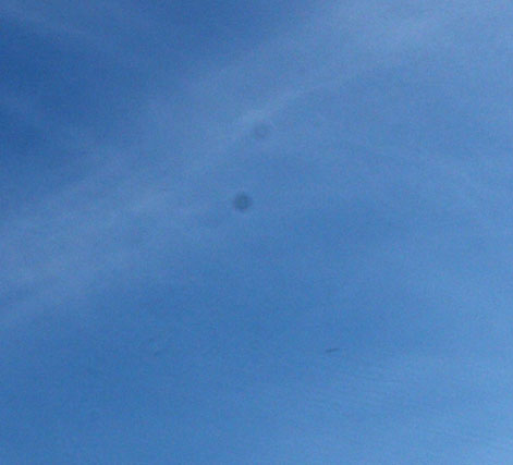

Premetto che ho la macchina da 2 giorni e nn capisco come mai
ci compaiono alcune macchie sulle foto solo se riprendo il cielo !
qualcuno riesce a spiegarmi dovè il problema ?
Grazie anticipatamente
Gaetano

E' normale che capiti, a volte dopo pulito il sensore e assemblato la macchina, puo' capitare questo tipo di problema, raramente cmq ti capitera' credo di inquadrare solo il cielo, e' un po' di polvere sul sensore.
Laddove volessi hai la prima pulizia gratuita nei centri Canon, ma quello sporco va via dalla foto con un colpo di timbro, ergo ne ho visti di peggiori. Wink

Grazie Michael
Mi credo dovrò cercarmi un centro canon perchè sul lato sinistro ne ho altre 4 di macchie e sinceramente mi scoccia un po !

L'allegato è un crop di una foto scattata a f/22...a questa apertura è normale un pò di polvere...
Fai un'altra prova a f/14- f/16 e vedi che succede...
Hai provato con lo sgrullasensore?Smile

Donnie .... quelle macchie non le vedrai praticamente mai. Aspetta che si sporchi seriamente prima di farci mettere le mani da un tecnico no?

Ho provato anche a f4 si vede un po meno ma cmq si nota !
ma solo ed esclusivamente se fotografo il cielo !
Provato anche con lo sgrulla lo fa tutte le volte che si accende !
forse hai ragione Shedar e meglio aspettare !

Comuqnue se si vede già a f/4 deve essere bello sporco... Mah
Io non ho mai provato, in alternativa alla sgrullata normale, potresti provare con il software di rimozione della polvere, in dotazione nel cd.
Ma sinceramente non so quanto possa essere efficace.
Al limite, prima di procedere con il camera service, dai una spompettata generale e vedi che succede.

Le reflex digitali hanno la polvere sul sensore. Purtroppo è inevitabile, prima o poi un po' di polvere ci finisce, anche facendo la massima attenzione. Ogni tanto, dopo tempo oppure dopo una sessione di scatti in un ambiente polveroso può essere utile procedere alla pulizia del sensore, tuttavia il problema è risolto solo provvisoriamente. La polvere è fastidiosa all'inzio, sembra un'impurità, ma nelle foto non appare praticamente mai, e quando la si vede rimuoverla con un qualsiasi programma di fotoritocco è un attimo. Mi ricordo che a me mentalmente dava moltissimo fastidio, ti capisco, però ti posso assicurare che se inizierai a scattare, magari con un buon obbiettivo e con buone idee, i risultati che otterai sicuramente ti faranno dimenticare la polvere Wink.

per la polvere... Io avevo qualcosa sul sensore di una reflex da 3650€... Nuova appena sballata... Lo scrollapolvere non risolveva nulla... Mi son tirato fuori i cari pennellini ed in 3 minuti ho sistemato tutto...
