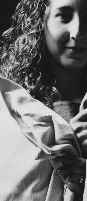

claudiom
Iscritto: 05 Lug 2004
Messaggi: 5459
MessaggioInviato: Mer 25 Giu, 2008 10:03 am    Oggetto: Rispondi con citazione
E' poi andata così (scan di provino)
(e così: http://www.photo4u.it/viewcomment.php?t=304598)
 Dimensione:  104.55 KB
 Visualizzato:  File visto o scaricato 636 volta(e)
