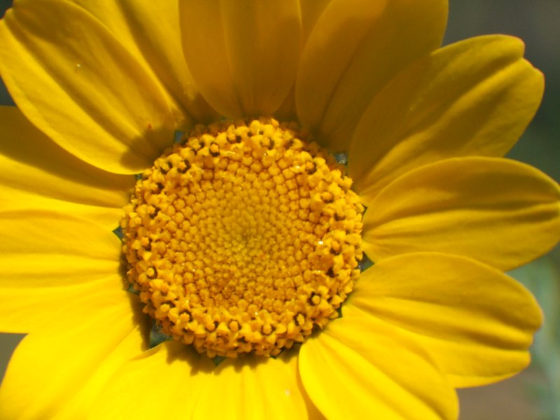

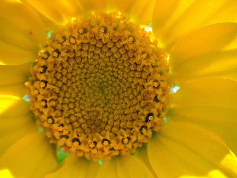

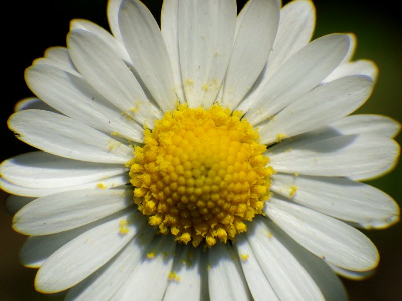

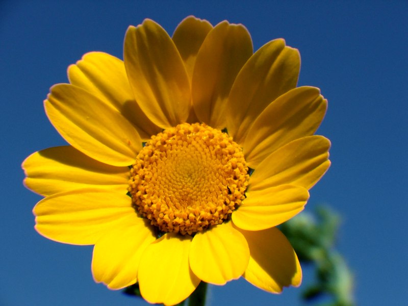

macro fatto aggiungendo il gruppo ottico interno dell' obiettivo 135 mm Tamron che si e rotto cadendo Crying or Very sad e l'ho riadattato sulla mia Fuji s5500 con un anello adattatore. Il fiore ha un diametro di 2 cm circa. Cosa ne pensate Smile ciao aspetto commenti

Vorrei precisare che l'ottica l'ho montato al contrario, percui e' aumentato tantissimo il macro che adesso non non mi devo distanziare dal soggetto a 90cm ma ne bastano circa 5, 6 cm con lo zoom spinto mentre tutto wide non si puo' mettere perche vignetta. Percio' si puo' lavorare da meta' corsa fino a tele.
Ora sto' lavorando a uno spottino anulare da adattare al gruppo ottico , partendo dal principio di costruzione analogo a quello usato dalla Nikon, il modello SL1. Sembra che il "minollo" funzioni anche se con tempi molto bassi in quanto la luce e' fornita da 8 diodi led ad alta luminosita' che diffondono la luce piu' o meno omgeneamente intorno al soggetto. L'unica accortezza e' effettuare il bilanciamento del bianco in manuale con un foglio bianco, poiche' la luce ha una dominante azzurrina. Quando avro' finito la bestia pubblichero' la sua foto.
