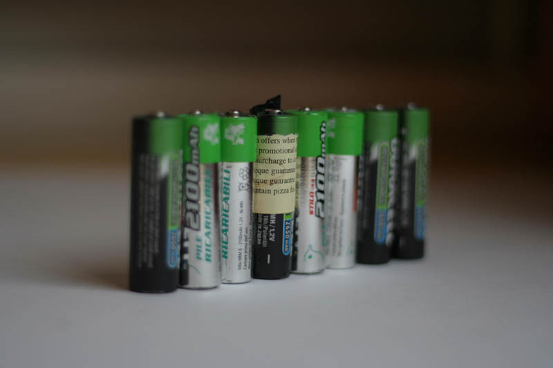

MessaggioInviato: Sab 28 Giu, 2008 8:41 pm    Oggetto: finalmente a fuoco (fix back/front focusing) Rispondi con citazione
Finalmente oggi dopo anni di incertezze ho inserito il chiavino esagonale nel cuore della mia 350d e come per magia un colpetto in avanti due indietro ed ora il mio 50ino è già una lama già a f 1.8 e il mio terribilissimo 10/20 che ho sostituito più di una volta ha un fuoco perfetto, insomma meglio di così.
fra poco le foto della nuova calibratura, sfortunatamente non ho quelle precedenti, (terribile back-focus con tutte le lenti.
se aprite la foto allegata con zoombrowser noterete che il fuoco è al centro.
Niente garanzia molto rischio, ma ne vale davvero la pena.

Comunque tornando all'oggetto della discussione, vorrei sapere se qualche altro pazzo lo ha fatto prima di me.
Sono sicuro che tantissimi hanno rinunciato ad usare i propri vetri a T.A. credendo che il problema sia solo da attribuire alla lente (molto raro).
Ma quando noti che il back o front focusing è presente su tutte le lenti allora non c'è dubbio, la messa a fuoco della tua fotocamera è starata.
E' allora che ti si presentano due opportunità:
1) mandarla in assistenza.
2) provare col chiavino Mandrillo
Olympus OM2n,Nikon f-801S, Nikon d700, Nikon d7100, Nikon af-s 18-35 ED G, Nikkor af-s 24-70 f2.8 G ED N, Nikon af-s 300 f2.8 if ed, tamron 150-600, Nikon sb-900, R-R.S. BH-40, Benro C-3770T, wimberley sk-100.

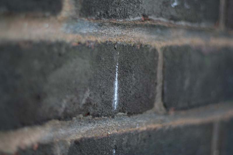

la prima foto è fatta con il 50 ad f 1.8 e questa è il sigma che non potete neanche immaginare come soffriva del back focusing della mia 350d
Insomma mi sembra di avere acquistato nuove ottiche con questo piccolo intervento Very Happy

nella seconda foto c'è poca pdc....non si capisce dove ricade il fuoco...
a me sembra sia a fuoco la pila dopo quella con la carta....

certo che c'è poca pdc è una scatto fatto a 10 mm a TA (f 4), io credo che la pila centrale sia a fuoco, comunque quello che mi interessa di più è il fuoco del 50ino ad 1,8 visto che il sigma non lo uso mai a tutta apertura.
Il punto è che ora già a 5,6 il fuoco è perfetto a 10.
Su una focheggiatura come questa in precedenza ci acrei messo la firma.

kappa69 ha scritto:
certo che c'è poca pdc è una scatto fatto a 10 mm a TA (f 4)..
diciamo che c'è troppa pdc Smile
cmq vero, è a fuoco la pila centrale.

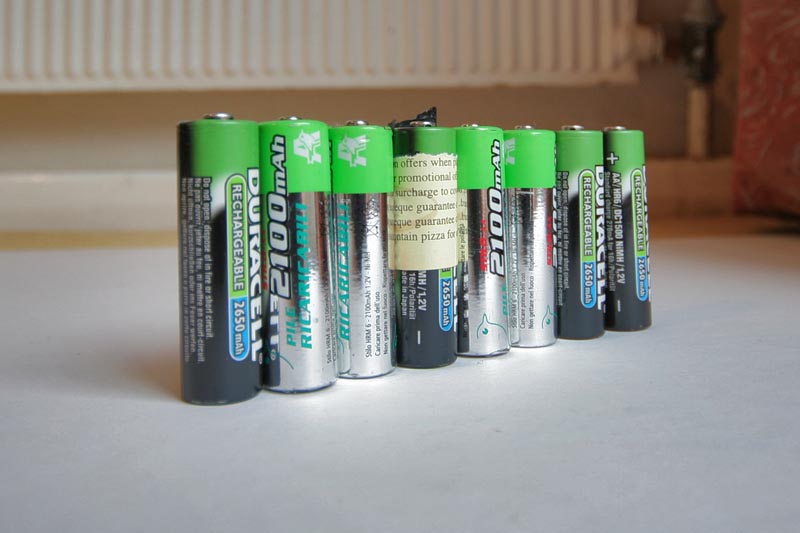

MessaggioInviato: Dom 29 Giu, 2008 6:10 pm    Oggetto: Rispondi con citazione
allora va bene o no?

kappa69 ha scritto:
il problema sarebbe se la pdc fose troppo poca.
O mi consigli di acquistare prima la 400d, poi la 450d, poi la 30d, poi la 40d.
Che calvario.
si ti consiglio di comprartele tutte una dopo l'altra a ruota Wink
p.s. io dicevo che la pdc era tanta sul sigma, non sul canon...

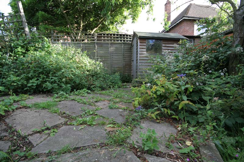

comunque ho appena fatto delle foto in giardino con il 10-20 e quando le ho controllate a monitor è stato come svegliarsi da un brutto sogno durato anni.
Finalmente il sigma mette a fuoco tutto gia a 5,6,come mi sarei aspettato dal principio.
Naturalmente il 28-135 che gia andava alla grande ora va come una Lama.
