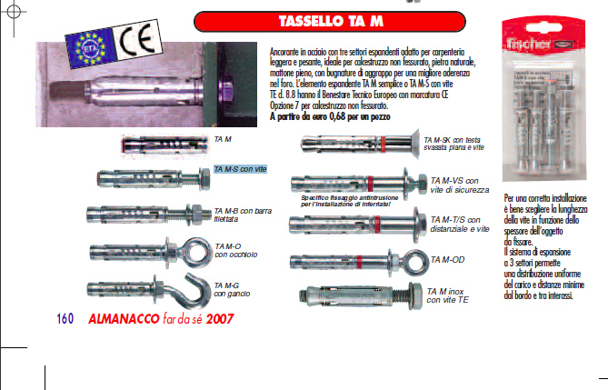

per i tasselli di fissaggio a muro non usare quelli in plastica ma usa dei fisher normali od a farfalla con anima metalica Wink
http://www3.fischeritalia.it/pls/portal/docs/PAGE/SITO_WEB/HOBBISTA_CONTENT/PORTLET_MAIN_FAIDATE/TASSELLI.PDF
Francesco Catalano
Iscritto: 28 Dic 2004
Messaggi: 13771
MessaggioInviato: Mar 24 Mar, 2009 7:10 pm    Oggetto: Rispondi con citazione
il modello e questo e vanno bene con diametro 8mm
