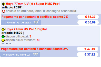

ma non c'è nessuno che ha provato il canon protezione?altrimenti tra questi 2 hoya qual'è il migliore?
