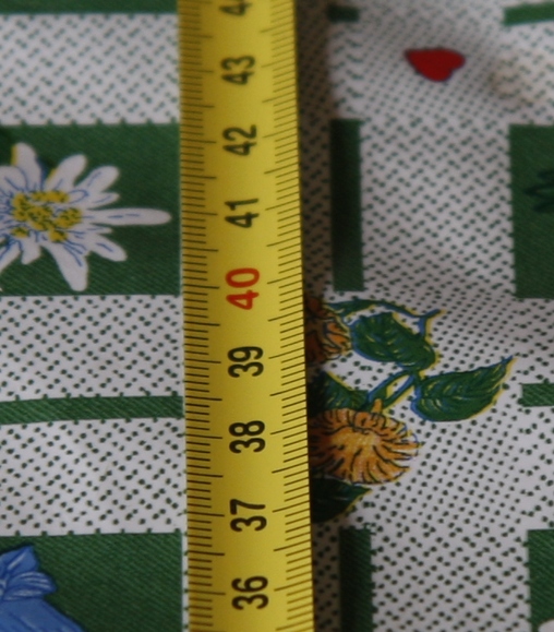

Passo da una bridge ( fuji 6500 ) ad una Canon 40d col 17-55 e subito sono roso dai dubbi.
Fin dai primi scatti (parlo di raw, le impostazioni non c'entrano) noto una preoccupante morbidezza nelle immagini, possibile che questa decantata ottica con prezzi da "professionale" faccia peggio dello zoom della compatta?
Poi noto che il fuoco è collocato spesso e volentieri davanti al punto selezionato.
Faccio un paio di test casalinghi ed i risultati sono contrastanti, con le tre batterie ( test ripetuto risultati identici ) tutto sembra a posto con la cordella metrica risultati scoraggianti.
Il vostro parere mi sarebbe utile.
Allego crop dei test

dipende da come hai fatto i test con il metro Wink
e tranquillo le compattone pompano i parametri sui jpg sia in termini di saturazione che di nitidezza mentre i raw canon sono più morbidi per permetterti di lavorarli per le tue esigenze
ti devi preoccupare se sballa la massa a fuoco nel senso che risulta spostata rispetto a dove hai mirato tu
P.S. ricorda che nelle reflex il diaframma usato incide molto di più sulla nitidezza rispetto alle bridge quindi devi tenerne conto quando fai i test Wink

Test col metro fatto col cavalletto inclinato di circa 45°, come dicevo sopra non confronto raw con jepg ma raw con raw, ne ho scattati circa 5000 conosco la differenza.
Ultima e forse determinate cosa, ho controllato le foto fatte e nel 90% dei casi il piano del fuoco è molto anticipato rispetto a dove ho puntato io ( attivato il punto centrale di messa a fuoco) , la cosa è decisamente evidente.

PRIMO:
per quanto male hai messo le pile, noto che la tua fotocamera ha preso bene il fuoco....
SECONDO:
il test del metro spesso inganna....ci vuole un target su cui battere il fuoco...
io mi limiterei al test delle pile messe magari meglio però, ovvero più vicine e più inclinate Wink

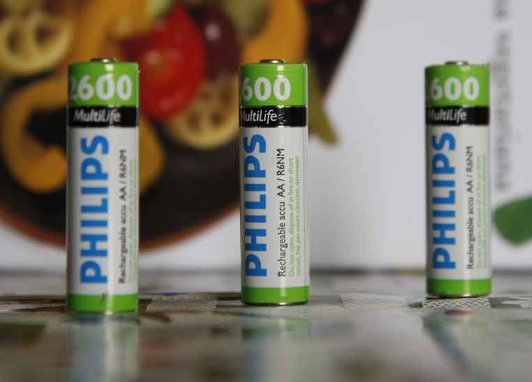

Nel mio thread in firma "Lenti per niubbi" è mostrato il set-up per il test delle tre pile (copyright Ander Very Happy)

Ho visto la guida al test delle 3 pile, ma non ci sono mica indicate delle misure tassative.
Comunque i piani su cui erano disposte le pile si distanziavano l'uno dall'altro di circa 2 cm.

Comunque come selezionare il punto centrale è stata la prima cosa che ho cercato sul manuale di istruzioni, mi fa impazzire la messa a fuoco che va a caso per la scena inquadrata.

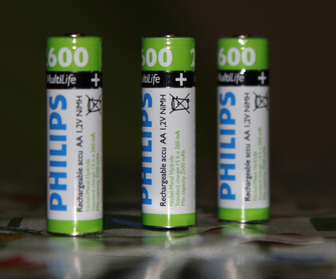

Pile più vicine

marklevi
Iscritto: 12 Apr 2005
Messaggi: 22878
MessaggioInviato: Lun 02 Giu, 2008 9:28 pm    Oggetto: Rispondi con citazione
è tra il perfetto ed un leggero front focus... ma non mi baserei su questo...
nell'uso normale a f2.8 noti errori della messa a fuoco?
se si mi sa che ti tocca un giro in assistenza

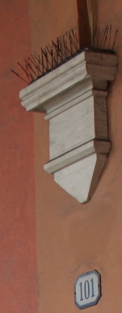

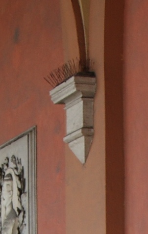

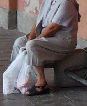

Non riesco comunque a spiegarmi il perche di certi risultati, quella che allego sotto con i relativi crop è solo un esempio.
Il fuoco è stato selezionato nell'angolo destro della colonna alle spalle della suora che doveva di conseguenza trovarsi perfettamente a fuoco , invece la nitidezza risulta migliore nella colonna precedente.
Col fuoco a quella distanza, F 5.6 e con una focale di 17 mm avrei dovuto essere in iperfocale, invece..

marklevi
Messaggi: 22878
MessaggioInviato: Lun 02 Giu, 2008 9:56 pm    Oggetto: Rispondi con citazione
si ma nella valutazione dell'iperfocale dobbiamo anche tenere conto di altri parametri... circolo di confusione, dimensioni di visualizzazione...
cmq per essere a 5.6 sembra che ci sia qualcosa che non va...

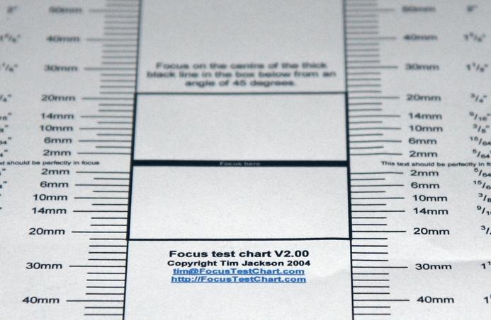

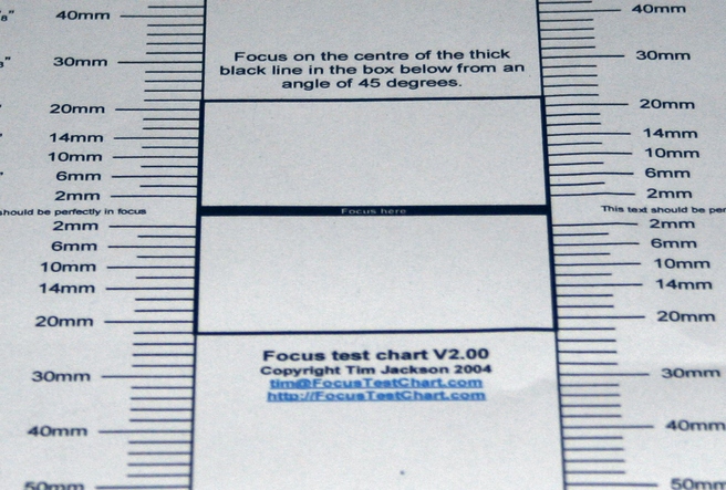

guarda fai una cosa:
vai qui: http://focustestchart.com/focus21.pdf
leggiti le istruzioni....stampa il foglio che sta a pag.18 ed esegui la prova...
poi riposta Wink
p.s. esegui lo stesso test anche con un'altra lente e posta tutto Wink
mi raccomando la vicinanza e la luce sulla scena Wink

MessaggioInviato: Mar 03 Giu, 2008 8:53 pm    Oggetto: Rispondi con citazione
Prova e controprova.
Prima la 40d col 18-55 2.8, poi la stessa con il 18-55 di una 350d.
Il problema è che la 350d col 17-55 ha fatto meglio della 40d, su tre scatti ne ha sbagliato solo uno, tra 40d e 350d col 18-55 non si notano differenze.

MessaggioInviato: Mar 03 Giu, 2008 8:59 pm    Oggetto: Rispondi con citazione
la 350 mi sembra che soffra di back focusing ... mentre la 40D è un pelo avanti ...
... che diaframma hai usato?

MessaggioInviato: Mar 03 Giu, 2008 9:16 pm    Oggetto: Rispondi con citazione
Non si tratta di due macchine diverse, ma della stessa macchina (40d) con due ottiche diverse.
Fino a ieeri ero convinto sitrattasse di un problema del corpo macchina, ora non ne sono molto sicuro, propenderei più per l'ottica anche se la stessa ottica con su il 17-55 F2.8 ha dato risultati migliori della 40d Mi arrabbio? !
