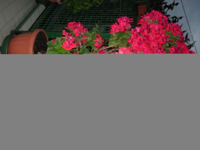

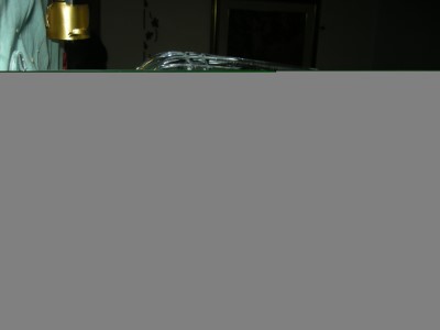

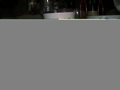

Se ti capita come nelle " foto " aggiunte,
allora potrebbe anche non essere la scheda .
Solo ieri ho scaricate prima le foto sul MAC
e poi copiate sulla penna per
poi scaricarle sul mio computer(Windows),
che giro!
Comunque sulla penna erano corrotte,
ma ti assicuro che la stessa è in ottime condizioni.
Misteri!
Per quanto riguarda la garanzia della tua scheda,
dovresti non solo ricordarti dove l'hai comprata,
ma avere anche lo scontrino, vero?
Ciao, Nicola

Si è successo proprio come nelle foto che hai messo tu..
