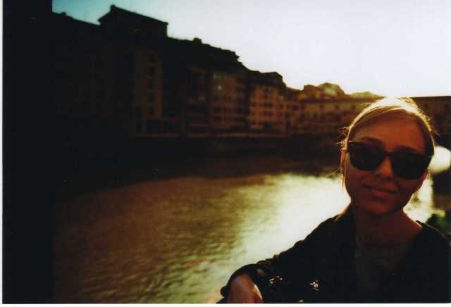

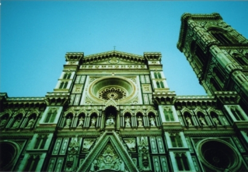

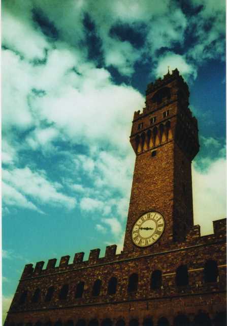

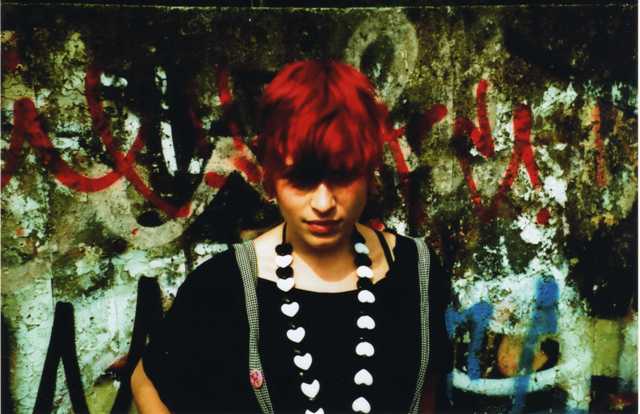

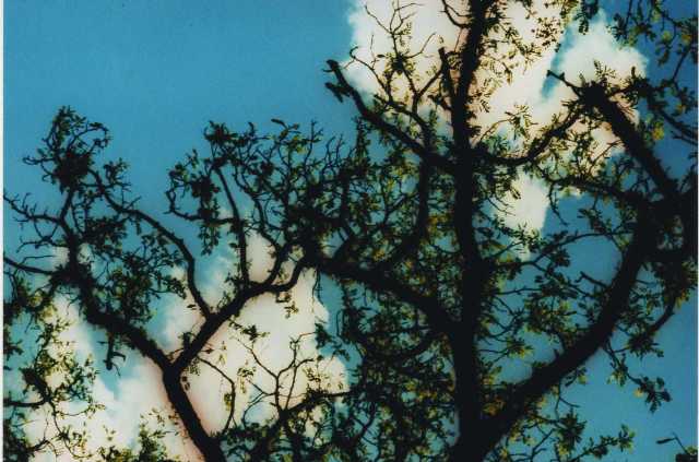

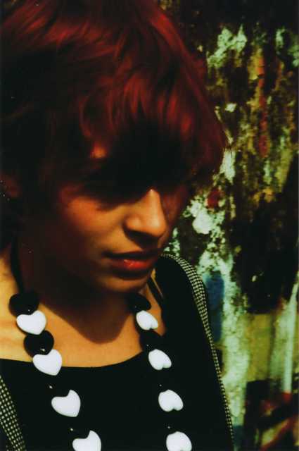

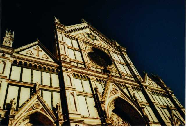

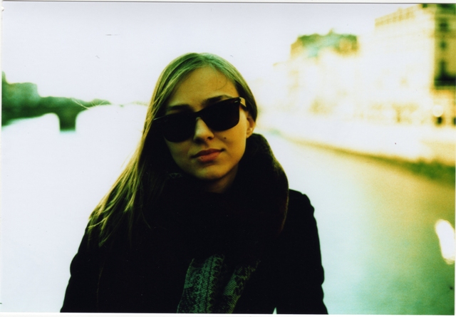

Ho scattato due rullini di pellicole diapositive Kodak Elite Chrome da sviluppare in c41 per fare i miei primi esperimenti di cross processing.
Per sviluppare entrambi i rullini mi sono rivolto allo stesso laboratorio.
Con mio grande stupore nonostante si trattasse di identiche pellicole i risultati sono stati differenti.
Negli allegati potete vedere la stessa ragazza fotografata sul Ponte Vecchio con risultati molto diversi: da una parte si nota evidentissimamente la dominante verde tipica del cross processing, mentre dall'altra questa dominante non c'è.
Lo stesso si può dire per la facciata del Duomo: la dominante verde è evidente, mentre per il Palazzo Vecchio non si può dire la stessa cosa.
Nell'ultimo scatto, dove è raffigurato un albero si può notare inoltre una sbavatura di colore rossastro.
Ho provato a tirare delle conclusioni. Il primo rullo scattato, da cui ho allegato le foto della ragazza sul Ponte Vecchio e della facciata del Duomo sono caratterizzate dalla dominante verde (ciò che mi aspetto da un cross processing), mentre le altre, provenienti dallo sviluppo del secondo rullo, hanno colori più fedeli alla realtà: anche a giudicare dalle sbavature presenti sulla foto dei rami dell'albero sembrerebbe che il secondo rullo sia stato "sviluppato male" (prendete questa affermazione con le molle).
Qualcuno più esperto di me saprebbe dare un giudizio? I risultati sono effettivamente diversi. Stessa pellicola, stesso laboratorio, ma colori molto diversi.
L'unico fattore di divergenza in fase di scatto è stato che per il primo rullino le foto sono state fatte mentre il sole era più basso, mentre nel secondo caso il sole era più alto, quindi con toni di luce un po' diversi.
foto estratta dal secondo rullo. Si notano delle sbavature rossastre attorno ai rami

Palazzo Vecchio. Foto estratta dal secondo rullo. Colori simili alla realtà, non c'è dominante verde.

Santa Croce, foto estratta dal secondo rullo. Colori piuttosto simili alla realtà. Non c'è la dominante verde
 Dimensione:  39.97 KB

Foto estratta dal primo rullo. Presenza di dominate verde.
 Dimensione:  138.04 KB
 Visualizzato:  File visto o scaricato 780 volta(e)

Foto estratta dal primo rullo. Chiarissima la dominante verde. Ciò che mi aspetto da un bel cross processing

Nel Xpro il fattore luce è determinante (se non critico). Io ho sperimentato solo lo sviluppo della pellicola negativo con chimici per dia e a parte la necessità di una generale sottoesposizione di 2/2,5 stop la condizione di luce è decisiva in quanto può determinare cambiamenti di dominanti e in alcuni casi (luci alte molto forti) anche una tendenza all'inversione. Gli altri fattori non trascurabili sono la temperatura dei chimici (ma allora l'effetto interesserebbe l'intera pellicola) e - forse può sembrare strano - lo scanner che spesso fatica ad interpretare correttamente le tonalità presenti sulla pellicola, specie se si acquisisce anche parte del bordo intorno al fotogramma.
non è che magari semplicemente sono stati stampati con filtraggi differenti?

ho fatto diversi x-process e ho notato tonalità diverse anche nello stesso rullino. secondo me è tutto nell'esposizione, basta sottoesporre o sovraesporre un pelino perché una foto da verde diventi azzurra, da viola a gialla ecc ecc... ora non ho sottomano le stampe per poter dire con esatezza quali cambiamenti di colore ci siano stati...

Secondo me qua si fa un po' di confusione. Prima di tutto dovresti dirci quando sono scaduti (se sono scaduti) i rullini (stessa data di scadenza?), come sono stati conservati. Magari uno è stato 3 anni sotto la luce nel negozio, l'altro nel frigo.
Inoltre come detto da G-T la luce può influire molto (non sempre) così come i bagni di sviluppo.
Sovraesporre o sottoesporre di 1/3di stop per esempio non porta a cambiamenti radicali.
Tieni conto che la maggior parte dei laboratori (minilab o industriali che siano) usano spesso e volentieri bagni al limite dell'esaurimento e rabboccati alla meno peggio.
Cosa che ho notato passando dal minilab sotto casa ad un laboratorio serio di Milano.
I negativi devono essere densi e non leggeri.
Altra cosa, l'ideale sarebbe chiedere dei provini senza troppe correzioni. Alle volte senza indicazioni i laboratori applicano una filtratura (ora si fa tutto in digitale) atta a rendere le foto più simili all'originale.
La correzione di 2 stop o 2 1/2 stop non la applico quasi mai, non è necessaria.
Ma si avranno colori molto saturi, contrasti elevati, ombre decisamente chiuse.
L'unica volta che l'ho applicata il laboratorio in fase di provinatura tentando di correggere ha chiuso di parecchio tutte le ombre e le basse luci. Con lo scanner ho recuperato il tutto.

I rullini non sono scaduti. Entrambi sono stati conservati in frigo.
Ho fatto un altro tentativo di cross processing cambiando laboratorio ed il risultato è stato ancora peggiore.
Sembra che siano intervenuti in qualche modo per correggere i colori

Non tutti sia ben chiaro.
Hai controllato i negativi?
Riesci a fargli una foto in controluce e postarli?
pdp
Iscritto: 18 Mgg 2005
Messaggi: 3270
MessaggioInviato: Mer 11 Giu, 2008 3:32 pm    Oggetto: Rispondi con citazione
alex82 ha scritto:
pdp ha scritto:
ripeto la domanda: le acquisizioni come le hai fatte? se non lo dici non posso in alcun modo esserti di aiuto.
scansione da stampa
allora come fai a sapere che lo sviluppo è diverso da rullo a rullo? così come il punto colore?
Che filtraggio hanno tenuto per la stampa? non ne esiste uno standard per le negative, figuriamoci per il cross.
non puoi far stampare il cross process normalmente in laboratorio.
Hai due strade:
1) più semplice:
scansiona il negativo, sistema i colori e il resto dell'immagine, manda a far stampare digitalmente dal minilab.
Il minilab fa questo procedimento, ma in modo automatico/casuale.
2) più complesso ma diretto:
se vuoi la stampa diretta: camera oscura, ingranditore colore, tre bacinelle per l'ra4.
Metti sopra la dia un negativo colore non esposto e sbiancato e fissato.
In questo modo riesci a stampare senza aver bisogno di valori di filtraggio estremi.
In una negativa colore il punto di bianco non è critico per la stampa: si varia il filtraggio in funzione del negativo e del fotogramma.
Cambia molto da negativa a negativa e in funzione della condizione di luce. Quindi non usarlo come parametro di giudizio.
Se la stampa la fai fare in automatico la scelta del punto di bianco dipende unicamente dal software del minilab.
