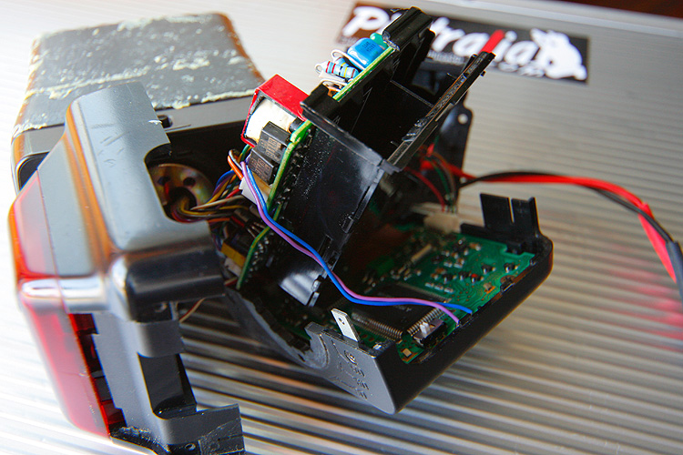

grande idea la batteria esterna, peccato che a volte ci si lascia prendere la mano e dopo una cinquantina di lampi a tutta il flash emetta un "poff" e smetta di funzionare emettendo un lieve fumo...
i flashetti non sono fatti per reggere gli amperaggi che fornisce una batteria al piombo e tempi di ricarica così rapidi (meno di un secondo), incominciano a puzzare di strinato dopo 10 lampi, si colano le guaine dei fili e si dissalda lo stagno che fissa i transistor, un macello
 Dimensione:  172.46 KB
 Visualizzato:  File visto o scaricato 4848 volta(e)
Dicono di lui:"Io molte minchiate le vedo nelle gallerie di chi ha scritto, roba da vomito, immaginette di poco valore, non certo fotografia, forse nemmeno va bene stare su questo sito, ci vorrebbe "image4u" per lo squallore, queste immaginette avranno una durata misera, anche per il suo creatore, niente rimarra' perche' niente era." "tra l'altro non nego che tanti che fanno delle emerite porcherie [...] sono quelli che hanno imparato a paciuccare le loro foto insignificanti, a metterci su un po di effetti con PS e le presentano come capolavori incredibili"

Hai ragione Pietralia,
e` da dire pero` che se uno usa le batterie magari per avere il flash acceso per molto tempo senza preoccupoarsi delle batterie o per assicurarsi che so 3-4 lampi cinsecutivi ad una discreta potenza e poi prendere una pausa. Certamente non fa bene al flash, ma almeno si limitano i danni. Ti e` morto il nikon??

MessaggioInviato: Ven 09 Mgg, 2008 1:06 pm    Oggetto: Rispondi con citazione
me ne sono morti due!
