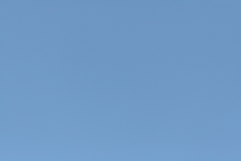

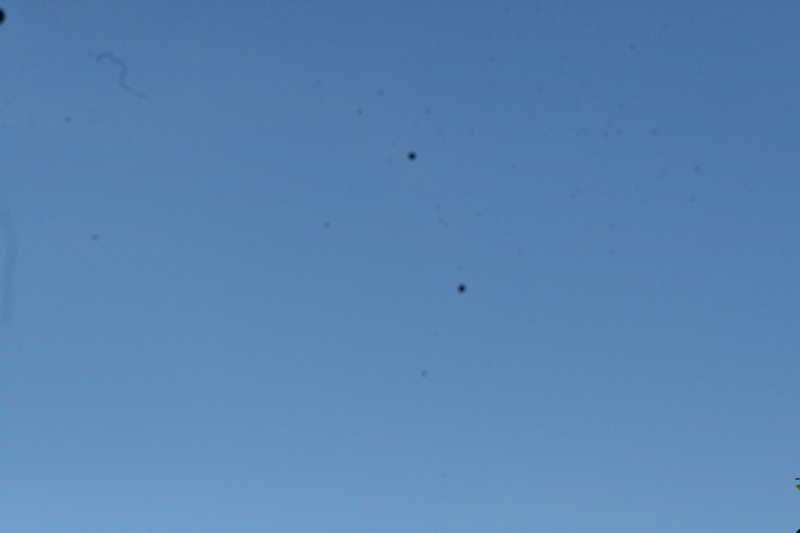

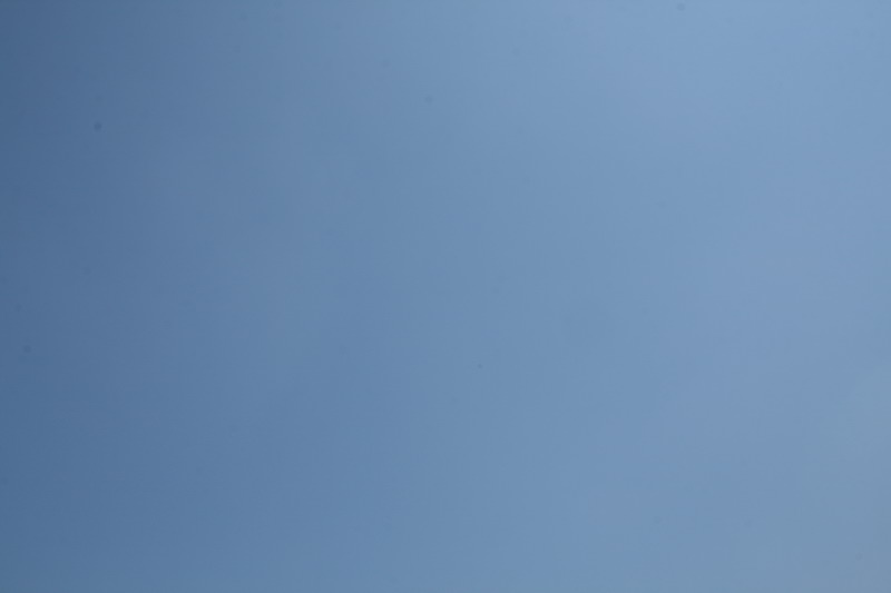

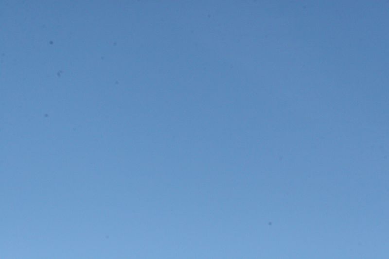

Per non continuare con un OT nel thread "ESEMPI FOTO" del 10-22, preferisco postare qui le 4 foto fatte al cielo con i due obiettivi ad f/16.
Ne deduco che ho il sensore sporco Crying or Very sad Trattieniti Trattieniti Trattieniti
In questi casi che si fa, si manda la macchina in assistenza?
17-55
17mm
f/16
ISO 100
 Dimensione:  21.99 KB
 Visualizzato:  File visto o scaricato 1400 volta(e)
17-55
55mm
f/16
ISO 100
 Dimensione:  19.9 KB
10-22
10mm
f/16
ISO 100
 Dimensione:  25.53 KB
10-22
22mm
f/16
ISO 100
 Dimensione:  20.47 KB

appunto... come dicevo... Cool
credo non sia necessario portarla in assistenza...
ci sono diverse soluzioni e prodotti... se ne parla qui:
http://www.photo4u.it/viewtopic.php?t=292459&highlight=
forse il meglio e quella spatolina con il liquido (non ricordo più i nomi esatti... swab + visible dust, roba del genere...)
quei pennellini rotanti non so fino a che punto possano essere validi... poi costano uno sproposito...
io credo che comanderò spatolina + liquido... il sensore della 350D è paragonabile a una cloaca indiana...
