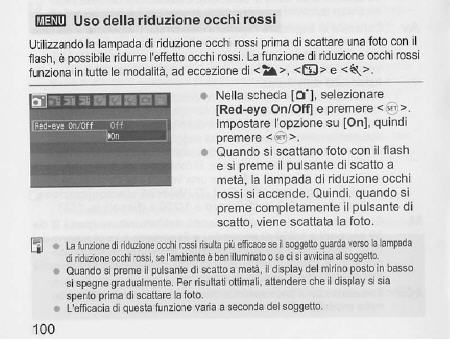

la 40D ha questa funzione, gestibile dal menu...
come da manuale a pagina 100...
edit --> PS: non lo sapevo nemmeno io che ce l'ho da 7 mesi... Mah

scusa ma non c'è scritto che il flash emette una serie di lampi
parla della lampada vicino all'impugnatura Wink
mmhhhh... boh, non capisco... dovrò provare questa cosa... non credo di aver mai usato il flash integrato (forse una volta, giusto per vedere se andava)...
la compattina casio fa anche da me una raffica di flashare per gli occhi rossi, quindi pensavo si trattasse della stessa cosa...
boh, adesso non ho la 40D a portata di mano, ma appena posso voglio verificare questa storia...
