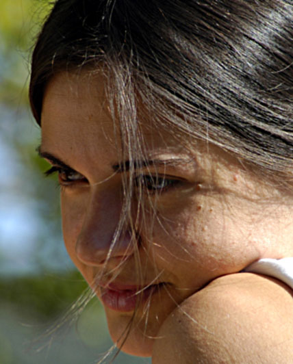

Critiche e commenti ben accetti!
Secondo voi cosa devo in ps per migliorarla?
Corto

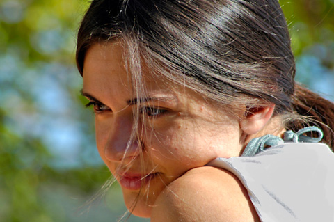

Questa foto è sostanzialmente sbagliata a mio avviso, hai toppato l'esposizione, la macchina si è fatta fregare dal bianco accecante della maglia che si è bruciata e ha sottoesposto il viso.
Io ho provato qualcosa con PS, ma non sono affatto bravo e poi l'ho fatto in 1 min

quindi come e dove avrei dovuto calcorare l'esposizione? sovraesponendo o sottoesponendo?
se avessi sovraesposto la maglietta sarebbe diventata ancora più bruciata?
se, invece, avessi sottoesposto il viso sarebbe diventato ancora più scuro?
...è un vero dilemma Doh! Muro

Quanto affermi è corretto.
In questi casi dovresti fare una misurazione esposimetrica di questo tipo:
Una lettura nella parte della immagine che pensi di catturare che presenta la maggiore luminosità, una in quella in cui hai la minore luminosità e vedere di quanto le due letture differiscono. Poi fai la stessa misurazione sul particolare che secondo te deve essere il soggetto della tua foto (in questo caso il volto della ragazza). Centri quindi l'esposizione in modo da avere il neutro sul volto. E' chiaro che se la differenza tra le esposizioni che hai rilevato nelle zone più chiare e in quelle più scure dell'immagine è maggiore di 5 stop (spero di non sbagliare..) avrai zone scure oppure zone un po bruciate in funzione di quanto il soggetto si avvicina, in termini di luminosità, a uno dei due estremi.
Starà poi a te decidere in post processing cosa fare e se recuperare o no parte dell'immagine.
In questi casi ti consiglio di usare una misurazione esposimetrica spot puntata sul soggetto. Blocchi l'espozione e poi scatti.

E' chiaro, in certi casi devi operare una scelta e decidere cosa vuoi che venga ben esposto o eventualmente non includere (parlo in generale, non i relazione a questa specifica foto) quello che esponendo per il soggetto, darebbe fastidio perchè bruciato o sottoesposto.
Esiste poi un'altra possibilità, che è quella del flash o cmq di una fonte di luce alternativa, o un pannello riflettente etc. che ti permette di ristabilire un equilibrio e fare in modo che quello che vuoi includere nella scena abbia un'illuminazione il più possibile omogenea senza ampi salti di luminosità tra una zona e l'altra

Mi sbaglio o gli occhi sono fuori fuoco? Mah

Gli occhi forse sono fuori fuoco perchè era un pò distante (avevo il 70-300 mm)....

Per conto mio, in questa foto è nettamente sbagliata la luce...
Ok che il ritratto è rubato, ma, in alcuni casi, specie con una luce così dura, conviene non scattare, a mio avviso.
I ritratti femminili hanno bisogno, nella stragrande maggioranza dei casi, di luce diffusa...

Concordo con toxine, ma la versione di Corto mi sembra molto buona.

Scusate l'ignoranza...ma sto ancora imparando! Quando si fa un ritratto come quello di "pierocap" ad esempio, è sbagliato tagliare una piccola parte della testa in alto oppure si può fare? Quali sono i limiti?

secondo me non è sbagliato tagliare la parte superiore del capo se è un taglio deciso, mentre lo considero un errore se la testa è appena sfiorata dal lato superiore della inquadratura.
per questa foto, visto che l'elemento sballato è ininfluente, farei un taglio drastico e la risolverei così
