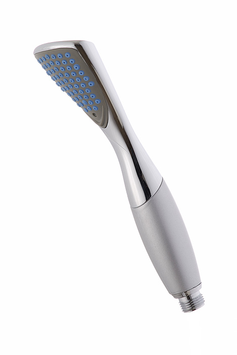

Voglio solo riportare la mia esperienza positiva con il Nikkor AF 180mm f/2.8.
Sarò stato fortunato, ma su tutti i corpi digitali che ho avuto, comprese due D200 l'ottica si è comportata bene. Chiaramente la velocità di messa a fuoco non è paragonabile a quella delle ottiche AF-S, ma l'ho trovata comunque dignitosa. anche l'incisione (anche di soggetti lontani) mi è sembrata apprezzabile.
posto un paio di scatti fatti con quest'obiettivo: uno still life eseguito in studio e una street-cazzeggio- brutta Smile nella street (è un caso che non l'abbia ancora cestinata, siete fortunati! ^_^) ricordo che il punto di fuoco selezionato era uno di quelli all'estremità, (quindi con della difficoltà aggiuntiva) ed era continuo. l'autofocus ha trovato velocemente il cagnolino, e lo ha seguito fedelmente fino allo scatto.
