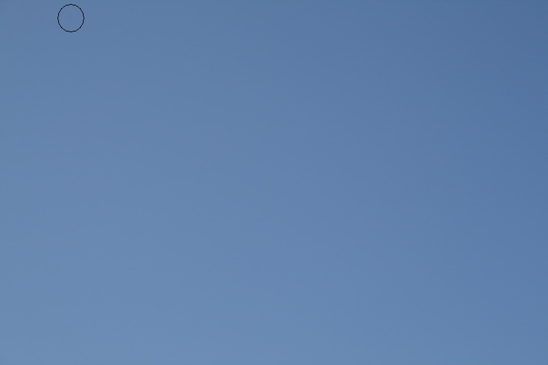

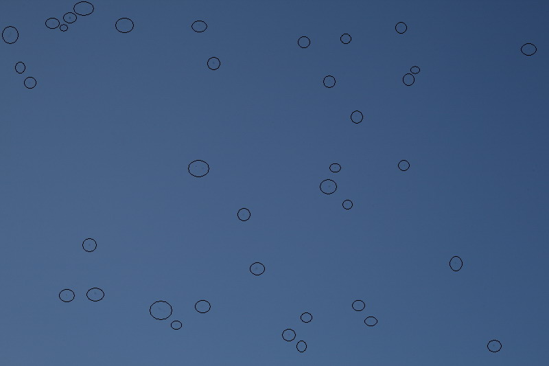

Ciao a tutti ho da circa 5 mesi una canon 400D e sono di Roma. Ho effettuato dei test a f11 e f22/f36. Il risultato è che vedo un bel po di macchioline qua e là, a f11 ne vedo un paio, a f22 invece è un campo di battaglia. Ho cercato di sperettare abbassando il vetrino ma la cosa non è cambiata. Guardando il sensore io non vedo granelli di polvere invece scattando vedo tante macchioline, ho provato con 2 obiettivi e il risultato è lo stesso. Sensore da Pulire? lo lascio così oppure lo porto al camera service visto che la prima pulizia dovrebbe essere in garanzia ?
allego 2 foto
F11
 Dimensione:  28.39 KB
 Visualizzato:  File visto o scaricato 4004 volta(e)
F32
 Dimensione:  13.38 KB

come scritto nel primo post mi sembra che sia più un problema di microappannamenti se così si possono definire piuttosto che di granelli di polvere, ho guardato il sensore diverse volte e non ho visto nessun puntino.
