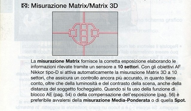

Alcune risposte a questo 3D contengono importanti inesattezze circa l'esatta funzione corrispondente alla sigla "D" presente in determinati obbiettivi Nikon.
A beneficio di quanti desiderano certezze a riguardo, ribadisco che la sigla D indica esclusivamente che l'obbiettivo in questione, al fine di migliorare la dove è possibile l'esposizione, informa la fotocamera circa l'esatta distanza tra essa e il soggetto a fuoco.
Questa raffinata funzione in termine tecnico è detta Mastrix 3D.
Allego la pagina del manuale ufficiale Nikon F80 dove conferma quanto già detto.
Riguardo agli obbiettivi tipo "G" questi sono l'esatto corrispondente ai D ma senza la ghiera dei diaframmi. LOL
Qualsiasi altra storia ad esempio legata al trattamento ottico sono pure favole metropolitane Avanzi qualcosa?
facilmente smascherabili anche solo dal dettagliato catalogo Nikon consultabile sul sito ufficiale www.nital.it
 Dimensione:  88.52 KB
 Visualizzato:  File visto o scaricato 1957 volta(e)
