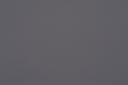

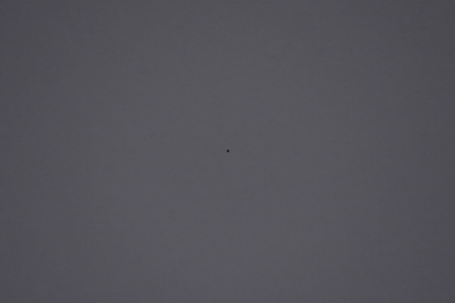

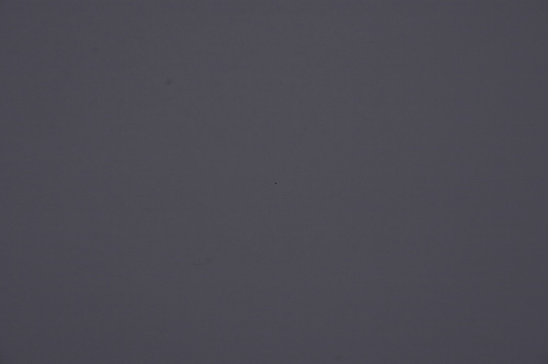

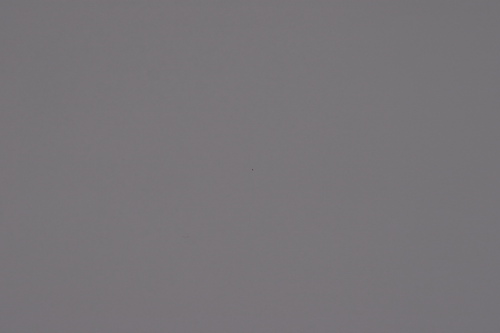

MessaggioInviato: Sab 19 Apr, 2008 12:26 am    Oggetto: Rispondi con citazione
marklevi ha scritto:
qualche immagine allegata qui non si potrebbe avere? Very Happy
Certamente, procedo subito, spero non siano troppo pesanti.
Le immagini sono state convertite, ridimensionate a 500x333 e salvate in formato EXIF-Jpeg qualità 8 tramite DPP senza apportare nessuna modifica.
Considera anche che una volta convertite in jpeg le immagini risultano lievemente più chiare.

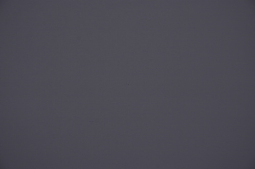

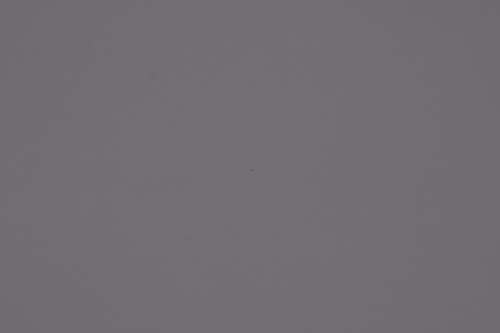

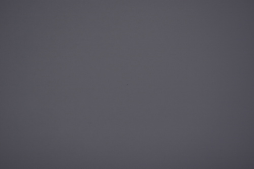

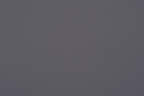

Queste sono col Tamron 28-75
75mm - 1/400 - f.2,8
 Dimensione:  19.55 KB
 Visualizzato:  File visto o scaricato 442 volta(e)
75mm - 1/200 - f.4
 Dimensione:  18.69 KB
75mm - 1/80 - f.5,6
 Dimensione:  19.58 KB
75mm - 1/50 - f.8
 Dimensione:  19.23 KB

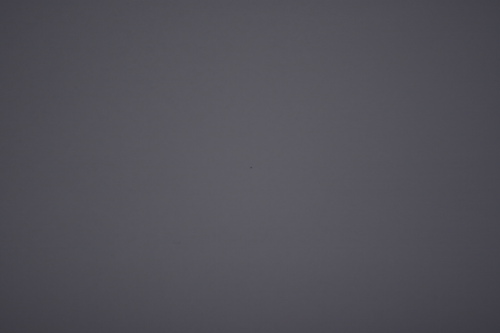

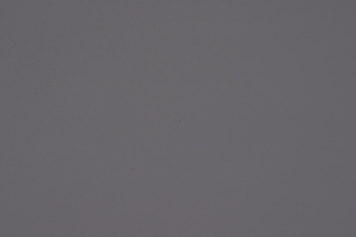

MessaggioInviato: Sab 19 Apr, 2008 12:34 am    Oggetto: Rispondi con citazione

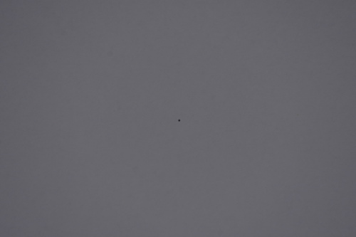

Queste sono col Canon 18-55 (Ciofegon per gli amici Very Happy )
55mm - 1/125 - f.5,6
 Dimensione:  19.92 KB
 Visualizzato:  File visto o scaricato 441 volta(e)
55mm - 1/60 - f.8
 Dimensione:  20.2 KB
55mm - 1/30 - f.11
 Dimensione:  20.6 KB

Prima di preoccuparti dovresti essere certo di una cosa. Sei sicuro che cambiando la focale inquadri sempre la stessa porzione di foglio e che l'illuminazione sul foglio sia assolutamente uniforme?
Pensaci bene prima di rispondere.

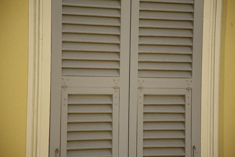

ma è anche risaputo che ogni ottica si comporta in modo diverso come è risaputo che al cambiare del diaframma, perlomeno fino a certi range cambia anhe la luminosità del fotogramma! Wink ti metto un esempio
5D+105mmF4
 Dimensione:  124.66 KB
 Visualizzato:  File visto o scaricato 396 volta(e)
5D+105mmF6,3
 Dimensione:  126.79 KB
 Visualizzato:  File visto o scaricato 395 volta(e)

Il puntino centrale è sul foglio di carta per avere un riferimento per mirare il resto è sul sensore Triste
Da notare che questo è il risultato della pulizia effettuata da Canon LOL
Ti spiego come ho effettuato il test. Ero all'esterno quindi in luce naturale, cielo coperto senza sole. Ho provato a prendere l'esposizione in diversi punti del foglio e l'esposimetro non rilevava un tempo diverso quindi deduco che la differenza d'illuminazione sul foglio, se c'era, era trascurabile o comunque ben al di sotto di 1/3 altrimenti l'esposimetro avrebbe dovuto rilevarla. Le foto con lo stesso obiettivo sono state fatte senza variare l'inquadratura (ero su cavalletto) e in rapida successione (giusto il tempo di variare il diaframma e controllare che il puntino sul foglio fosse al centro del punto centrale di messa a fuoco) infatti tutte le foto fatte con lo stesso obiettivo hanno una coppia tempo/diaframma reciproca e ciò significa che la luce era costante, tranne quella col Tamron scattata a f.5,6 che ha un tempo leggermente più lungo e non ho capito perché. Tra un obiettivo e l'altro ho cercato di mantenere la stessa inquadratura nei limiti del possibile avvicinando o allontanando il cavalletto ma non so se ci sono riuscito ma, se la luce era uniforme, non dovrebbe aver influito.
Le stesse prove le ho fatte anche in interno con luce artificiale costante ed il risultato è stato il medesimo.
L'esposizione è stata presa sempre al centro con la misurazione parziale quindi, considerando che la macchina ha scelto sempre un tempo reciproco in base al diaframma selezionato, l'esposimetro evidentemente rilevava (parlo dei test con la stessa ottica) la stessa quantità di luce. Allora perché con la stessa ottica c'è quasi mezzo stop di differenza nelle zona al centro? (che è quella dove è stata presa l'esposizione)

Si ma mezzo stop non è un po eccessivo?
biberon ha scritto:
cmq la macchina di babbà è veramente starata ma nn capisco in che modo..con la mia 30D ci fà uno stop secco... Rolling Eyes Rolling Eyes
Tu che l'hai provata la mia macchina puoi capire il mio stato d'animo Triste
Sono d'accordo che l'esposizione la deve fare il fotografo compensando in base a ciò che vuole ottenere ma considerando:
- 1 stop secco di sottoesposizione cronica (rispetto alla tua 30D e alla 5D dell'amico di Rossano, ora che è stata in assistenza sarebbe da rifare il confronto anche se a occhio sembra non essere cambiato niente)
- 1/2 stop di possibile differenza causato dal diaframma utilizzato
- 2/3 stop di possibile differenza causato dalle diverse ottiche utilizzate
Alla fine esporre correttamente con questa macchina è come beccare un terno al lotto Very Happy
