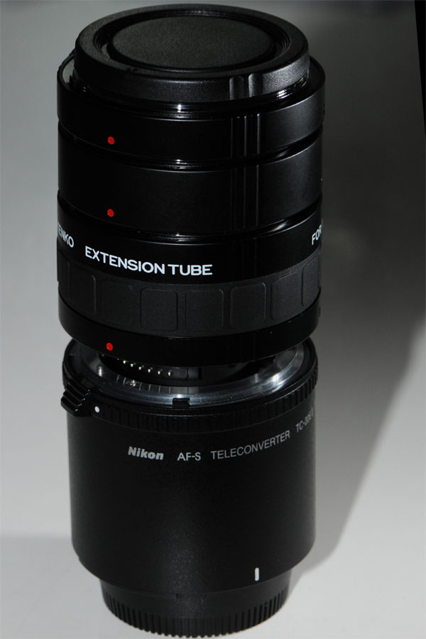

non riesco a montare i tubi sul molti, la sporgenza del 2x non entra nel tubo kenko, devo fare delle foto con alto rapporto di ingrandimento, chissa il tc 17 quanto sporge e se ci va, altra cosa fastidiosa è lo sbilanciamento della macchina in avanti col 105vr, ma perchè non l'hanno fatto con l'attacco treppiedi, stavo valutando il passaggio al 200 proprio per questo ma il 105 resta d una comodità unica...
si può montare solo come in foto

scusami..ma di quale sporgenza parli?
della lente che "entra" nel tubo?
al limite accoppia (se possibile) i dupli..pazienza..

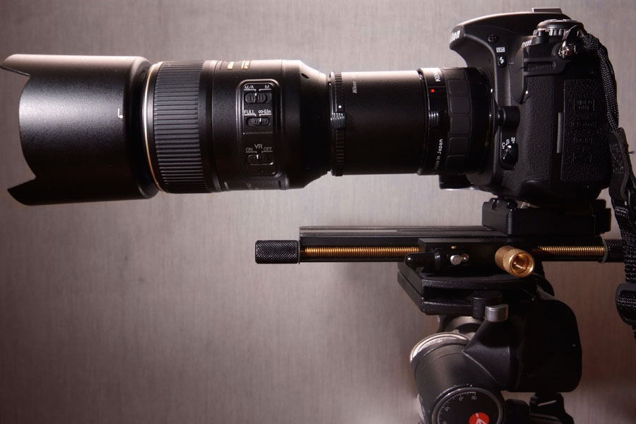

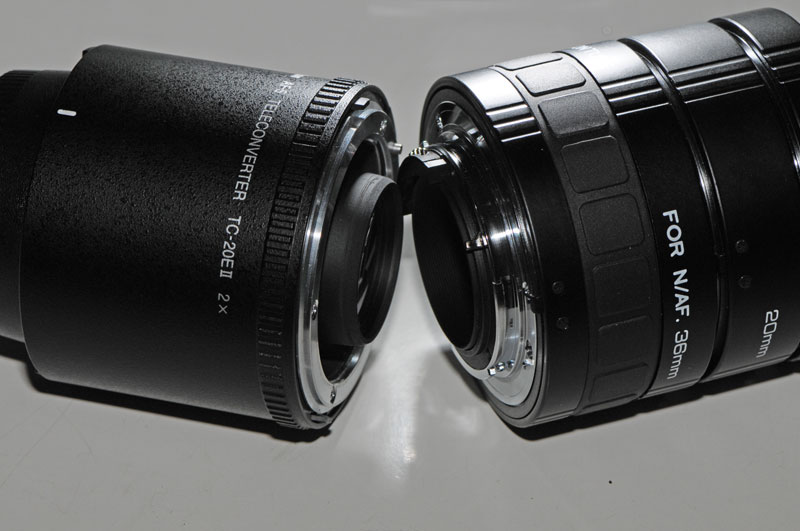

io tubi li ho, c'è proprio incompatibilità meccanica, ti ho fatto due scatti al volo che tanto sto a casa con l'influenza Incavolato
se si potesse montare i tubi dopo il moltiplicatore sarebbe meglio, montare tutti i tubi insieme è impossibile per via del peso della lente, quei volponi degli ingegneri nikon potevano fare l'attacco per il tripod Mi arrabbio?

i tubi, tra il dupli e l'ottica, non possono essere montati a causa della famosa "tacca" nella baionetta delle ottiche nikon, è una specie di "protezione".
la cosa che mi sembra strana, è il PERCHE' tu non riesca a montarli tra il corpo ed il dupli..le foto che hai postato si riferiscono al primo caso (dupli prima e dopo tubi)

non entra la sporgenza del tc nei tubi, quando avevo canon usavo sempre molti+tubi+macro senza problemi, tra il corpo ed il tc si montano tranquillamente ma tutte e tre insieme soffrono di brutto, sotto il peso del 105 sembrano piegarsi

Non è una "protezione" nei confronti di obiettivi di altre marche. I TCxxII sono concepiti per essere accoppiati solo con tele Nikon AF-S. Infatti non possono essere utilizzati con ottiche AF-D, e nemmeno con AF-S non tele, come il 17-35 (provato sperimentalmente in ambedue i casi Wink).
Sia nel catalogo che nelle istruzioni si precisa questa particolarità.
