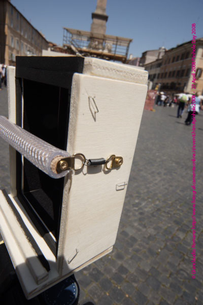

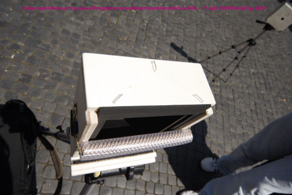

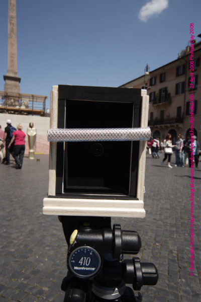

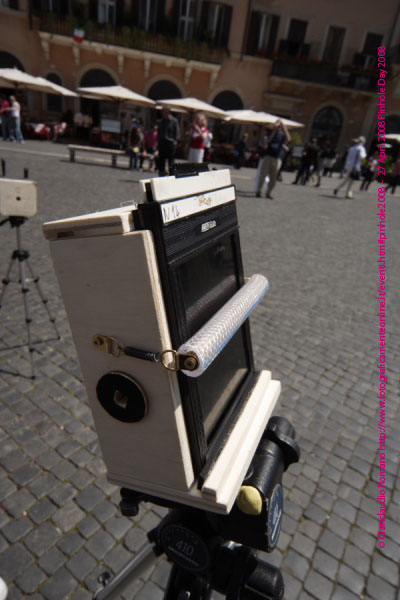

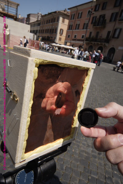

dunque.. ecco un po di foto dell'aparecchio fatte stamattina... (in quest'altro topic invece poi si posteranno le foto...http://www.photo4u.it/viewtopic.php?t=290575&highlight=)
la fotocamera che ho costruito è una 4"x5" (10x12cm)... cosi da poter utilizzare gli chassis portapellicola del banco ottico. questi fin oa poco tempo fa nuovi costavano un occhio.. ora usati su ebay si trovano a pochi euro... va pero' detto che oggigiorno una lastra 4"x5" diapositiva costa circa 3euro e lo sviluppo ne costa altri 4 circa...
io ho proceduto realizzando una parallelepipedo in compensato da 1cm che costituisce la fotocam,era vera e propria.. ovvero cio che distanzia l'obiettivo dalla pellicola.... va infatti ricordato che la macchina fotografica in realta non è una cosa che c'è.. ma è una cosa che NON c'è!!! infatti altro non è che un corpo cavo che tiene separati ma solidali (nel caso della reflex ma non nel caso del banco ottico, detto appunto "fotocamera a corpi mobili") i due "corpi": obiettivo e pellicola... i naltre parole la fotocamera è uno spazio vuoto.... quel vuoto rivestito di nero che vedete se togliete l'obiettivo e premete il pulsante di scatto.
e infatti anche io ho rivestito il lato interno del mio parallelepipedo di vellutino nero adesivo.. per evitare riflessi interni di luce.
poi sul lato esterno sono stati applicati altri 4 listelli di compensato per creare u nalloggiamento da un lato per lo chassis portapellicola e dall'altro per la parete frontale che deve ospitare l'ottica... nel nostro caso un foro.
pertanto su entrambe le aperture è stata applicata una guarnizione in neoprene adesivo per evitare infiltrazioni di luce. in realta... poiche ho usato 4 striscette separate sui 4 lati di ogni apertura... ho una leggera infiltrazione nello spigolo basso a destra dovuto ad una piccolissima fessura tra due striscette al momento di incollarle.
il lato inferiore sul retro sporge di piu per poter ospitare una barretta, anch'essa rivestita in neoprene, che faccia da battuta di arresto per lo chassis. questo viene poi tenuto premuto contro l'apparecchio da un "pressore" realizzato con un cilindretto di legno inserito in un pezzetto di tubo di gomma da giardinaggio... ancorato con due molle per esercitare la giusta pressione; insomma.. la stessa cosa che accade su un banco ottico ma in modo un po piu rudimentale.
sul fronte invece la parete anteriore ho preferito lasciarla removibile anziche fissarla.. e cosi una volta inserita è stata bloccata con dell'adesivo... purtroppo ho finito il blu-tac (che non si sa perche in italia non è importato!!!) e ho dovuto ripiegare su un piu schifoso uhu-tac giallo... questo fa si che la parete ia ben salda ma possa essere rimossa.. magari per metterne un'altra con foro di diversa dimensione....
la scatola è profonda circa 54mm... il che fa si che la lunghezza focale dell'apparecchio riportata al formato 24x36mm (dslr ff) sia di circa 18mm.. un bel superwide!!

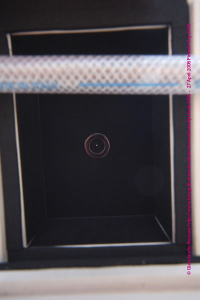

per la parete frontale ho optato per una lastrina di rame da 0,45mm di spessore... sul quale ho praticato (in verità... l'ho fatto fare!!!) un foro da 0,317mm con una punta al cobalto (credo...).... i lche fa si che l'aparecchio abbia diaframma 170
poiche la scala dei diaframmi è ....11, 16, 22, 32, 45, 64, 90, 128, 180... abbiamo quindi 1/3 di stop piu che f180.... ovvero 60 volte il tempo di esposizione calcolato su f22.....oggi in pieno sole scattavo con tempi di 2"
purtroppo.. ahime... ho trovato tardivamente questa formuletta (in questo topic.. grande Giac64!! http://www.photo4u.it/viewtopic.php?t=272785&postdays=0&postorder=asc&start=40 ) per mettere in relazione tute le misure.... in particolare diametro e profondita del foro in funzione del formato di ripresa e della focale....
infatti un primo test aveva evidenziato un evidente effetto tunnel...
dalla formuletta ricavo che:
focale 54mm
diagonale (4"x5") 162,64mm
diametro foro 0,317mm
0,317/2 = 0,1585 x 54 = 8,559 / 162,64/2=81,32 = 0,1052x2=0,210
quindi lo spessore della lastra da forare doveva essere 0,210 e non 0,45 come invece ho fatto!!!
ho provato a dare una fresata alla bruta.. come si vede dalle foto.. alla lastrina dal lato anteriore (quello interno era stato gia rivestito di vellutino nero)... ma con scarso risultato... il mio trapano a batteria non basta!!!
sul lato inferiore e su un lato laterale ho applicato due attacchi per cavalletto che ho fatto realizzare ad un tornitore, infine ho applicato sul lato superiore e su un lato tre punti metallici da usare come mirini per valutare l'inquadratura sui due assi..... chiaramente fanno riferimento al formato 4"x5" e sono quindi inutili finche non risolvo il problema del tunnel!!
internamente poi, intorno al foro, ho incollato una rondella in ferraccio, cosi da poter utilizzare, all'esterno, una calamita come otturatore (di quelle da frigorifero di ikea)

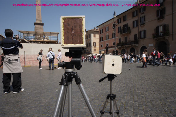

intanto vi mostro le foto dell'apparecchio (si intravede anche quello realizzato da una scatola di sigari da fabricl)... poi nei prossimi giorni postero anche qualcuna delle foto realizzate.. che porterò a sviluppare domani

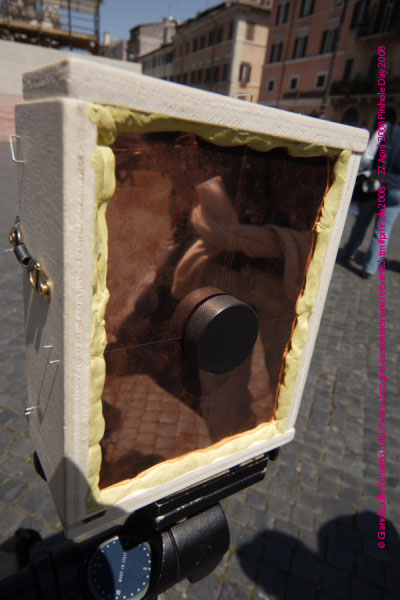

ecco le foto dell'apparecchio
il fronte: si vede la specchiatura del rame e il ponghetto per fissarlo (a destra la stenopeica ricavata da una scatola di sigari di fabricl)
 Dimensione:  86.19 KB
 Visualizzato:  File visto o scaricato 2404 volta(e)
il retro col pressore
 Dimensione:  70.3 KB
il lato superiore con i punti metallici per l'inquadratura
 Dimensione:  72.58 KB

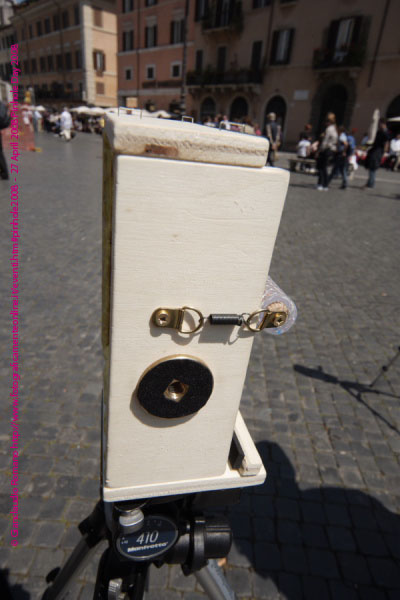

i punti metallici sul lato destro (posizione verticale) e la molla del pressore
 Dimensione:  73.42 KB

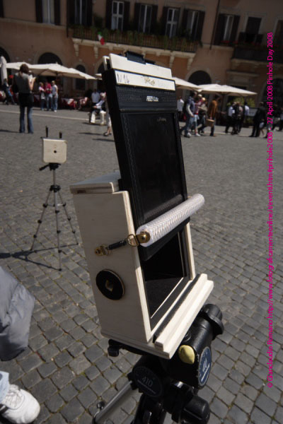

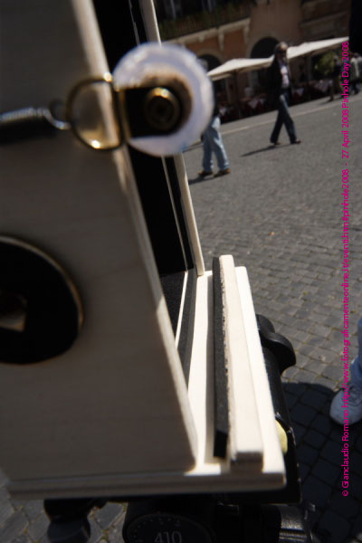

particolare del pressore e della battuta d'arresto per lo chassis sul lato inferiore
 Dimensione:  62.56 KB
il lato sinistro (posizione verticale) con l'altra molla del pressore e la flangia filettata per l'attacco al cavalletto
 Dimensione:  72.64 KB
il lato anteriore col ponghetto ben visibile e la calamita-otturatore applicata
 Dimensione:  80.1 KB
fabricl rimuove l'otturatore.... si vede l'effetto della fresatura brutale!!! il foro è nel centro di quell'area abrasa
 Dimensione:  85.6 KB
l'interno foderato interamente in vellutino nero: si vede il foro (di soli 0,317mm) e la rondella in ferro per consentire la presa della calamita... è lucido perche è colorato con un pennarello indelebile
 Dimensione:  49.48 KB

pronti per scattare!!
lo chassis semi-inserito... al passaggio nel pressore. sulla testa del cavalletto si vede un pezzetto di ponghetto che ho usato per bloccare l'infiltrazione di luce
 Dimensione:  83.77 KB
 Visualizzato:  File visto o scaricato 2402 volta(e)
infine.... lo chassis è inserito e.. siamo pronti per scattare!!!
 Dimensione:  79.33 KB
