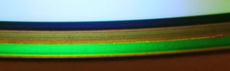

Se a qualcuno interessa.... Smile
Le foto sono state fatte con la macchina su treppiede e il Tamron 70-300 regolato alla massima focale, con la ghiera di fuoco quasi sul massimo ingrandimento macro (1:2). Tempo 1/15s. a f/11. 100 ISO. Ho usato il remote control a filo per scattare.
Il soggetto è il bordo di un cd-rom vergine... Very Happy Ovviamente si tratta di crop al 100% della risoluzione originale (L, qualità superfine)
Che ne pensate? Quello su cui ho riflettuto è che in queste condizioni la vibrazione apprezzabile è di circa uno o due decimi di millimetro per uno scatto che nel suo complesso copriva un area di circa 5 cm di lato: pensate alla differenza nel tentare di cogliere la massima nitidezza su un soggetto con lato di 5 metri (ad adeguata distanza...) significa una vibrazione di circa 1 o 2 centimetri se non vado errato... che non è proprio pochino in termini di dettaglio! Wink
Insomma... il blocco dello specchio... è utile secondo voi sì o no? Mah Very Happy
Ora basta me ne vado a letto... che se no non la smetto più di delirare!!! LOL
Senza blocco dello specchio: notate il micro mosso del bordo del CD.

Con il blocco attivato: micro mosso assente (forse un filo fuori fuoco... oppure è il Tamron che mostra i suoi limiti...)

Impressionante la differenza! forse un giorno quando avrò un obbiettivo come il tuo potrò sperimentarla anche io Very Happy

utile se non utilissimo... a quanto era impostato il ritardo del blocco?
Il ritardo del blocco? Mah
Sai che non ho capito? O forse sulla 300D funziona in modo diverso: sulla mia con la prima pressione del pulsante di scatto lo specchio viene alzato (e ovviamente il mirino si oscura), dopodichè con la seconda pressione del pulsante di scatto l'otturatore si apre, esegue l'esposizione e poi si richiude. A quel punto lo specchio si riabbassa automaticamente.
Tu cosa intendi? Smile

MessaggioInviato: Ven 22 Apr, 2005 6:56 am    Oggetto: Rispondi con citazione
aaaaaaah ecco Very Happy
da me funziona così: innanzitutto il MLU (mirror lock up, blocco dello specchio) normalmente non c'è, lo si abilita con il firmware wasia. nel menu che compare si può scegliere se attivare il MLU o meno, e se lo si attiva si può impostare il ritardo: 1,5s 3s e altro che non ricordo.
si scatta come di solito, solo che lo specchio sale e dopo tot secondi automaticamente viene fatta la foto.
