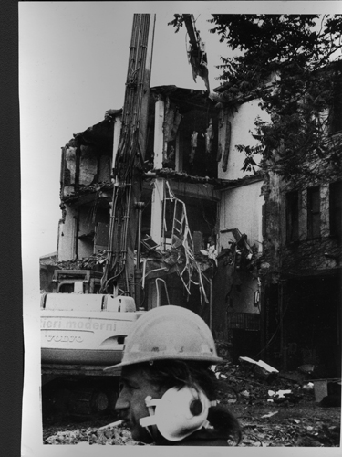

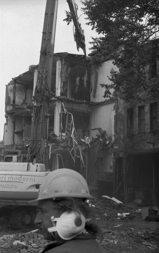

ho provato a fare qualche stampa con la k.b.
ho avuto un pò di problemi con un negativo.
vi allego sia la scansione da negativo che da stampa.
il problema è il cielo.
L'ho esposto per un tempo 5 volte maggiore alle altre zone della stampa.ma nulla:rimane bianchissimo.
non capisco se il problema è il tipo di carta con il suo contrasto molto alto o se già nel negativo il cielo è bruciato.
l'ho sviluppata in neutol 1+7.Cambiando rivelatore lo recupero?
o cambio direttamente carta?

Già a suo tempo dissi che la Bromide non era tra le più facili.
Con le luci si comporta in modo differente dalle altre carte e questo la rende particolare anche nell'interpretazione della gradazione.
Comunque (per me) in questo scatto il cielo è pelato di suo, inutile provare un vano recupero che va a ripercuotersi su tutta l'immagine senza aggiungere nulla. La puoi addomesticare con rivelatori dedicati.
Impara ad apprezzare le sue incredibili caratteristiche (che avrai notato) e chiudi un occhio per i "difetti".
Paolo
cioe quali?
è vero, con alcuni negativi è molto bella.
basta guardare la cuffia in primo piano.

Valutando sul monitor....
...nella stampa che hai postato hai esagerato nella ricerca del bianco che va nettamente fuori dal campo riproducibile; ne soffre tutta l'immagine che risulta chiusa.
La Bromide la puoi addomesticare ma non la si può snaturare (allora tanto vale usare una Efke) con rivelatori morbidi tipo Centra, Selectol o Beers basso. Sfrutta invece la capacità di rendere i neri palpabili con una conseguente brillantezza delle luci. Non è una carta per tutti gli usi ma in molti casi è impareggiabile.
Paolo
