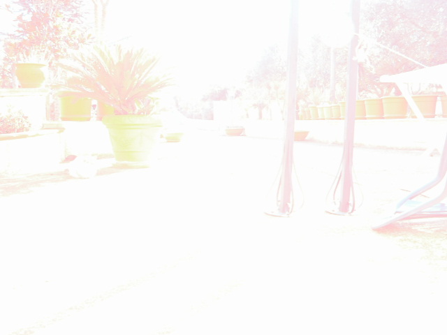

Salve a tutti, scrivo sperando che qualcuno ne capisca di macchine digitali e mi posso aiutare.
Ho una Nikon Coolpix 5700 da 5.0 mega pixels 8x zoom ED, la macchina in pratica presenta il seguente problema:
quando espongo l'obbiettivo alla luce del sole e scatto la fotografia nel display mi appare la foto il problema e che è TOTALMENTE BIANCA; la cosa curiosa è che in modalità movie non lo fa, in ambienti con luce artificiale non lo fa, dove ha bisogno del flash non lo fa, ancora più curioso che anche quando sono in un ambiente all'aperto (quindi con la luce del sole) se faccio lo zoom a volte le foto escono bene a volte sono bianche, io dico se si era "rotto" qualcosa nn lo doveva fare in tutti i casi, ho fatto mille prove in mille modi zoommando, resettando le impostazioni, mi sn letta il manuale, ho provato a vedere le impostazioni se sono state accidentalmente spostate ma la macchina fa questo difetto. Sino a poco tempo fa faceva delle foto splendide, non ha mai avuto problemi ed è stata tenuta con molta cura, non riesco a capire quale sia il problema. Se qualcuno a già avuto lo stesso problema o sa cosa può essere successo. Spero mi possiate aiutare!!!!
GsM
Vi posto alcune delle foto che presentano il problema:
Questa è una delle foto con questo problema!!!

a me sembra un problema di sovraesposizione....scatti in modalità "auto" o manuale? anche il fatto dello zoom tornerebbe....zoomando chiudi il diaframma, e di conseguenza la foto si scurisce......
sembra tu sti scattando sempre alla massima apertura.........

a me non sembrerebbe .........la foto sotto c'è, e sembra buona, nitida, senza linee, non è completamente bianca.....sembrerebbe solo sovraesposta......provato a sottoesporre in macchina di almeno un paio di eV?? (-2eV)

Ho letto gli EXIF della foto "bianca":
Exposure Time = 1/1171"
F Number = F6.3
Exposure Program = Normal program
ISO Speed Ratings = 100
Exposure Bias Value = ±0EV
Mi sembra difficile che possa esserci stata una sovraesposizione... fossi in te farei fare alla macchina un giro in assistenza.
