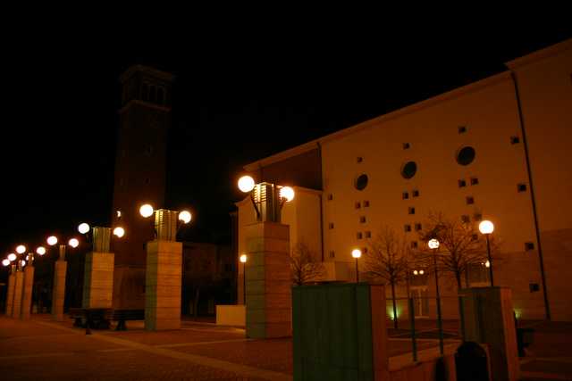

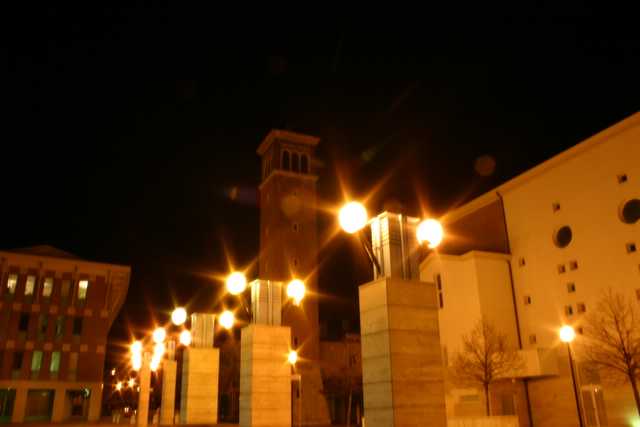

Per ottenere l'effetto a stella, oltre al filtro, potresti provare scattando con un diaframma molto chiuso, tipo f16 o meglio f22, e avresti i raggi di luce che partono dalle sorgenti luminose, con numero correlato al numero di lamelle componenti il diaframma. Naturalmente se sei di notte avresti bisogno di un treppiede o un appoggio per la camera per poter scattare a f22.

MessaggioInviato: Ven 15 Apr, 2005 8:37 am    Oggetto: Rispondi con citazione
Giuto per riprendere il concetto di Sergio, la prima è scattata con f=3.5, la seconda con f=22
f=3.5
 Dimensione:  17.88 KB
 Visualizzato:  File visto o scaricato 719 volta(e)
f=22
 Dimensione:  19.24 KB
 Visualizzato:  File visto o scaricato 718 volta(e)
