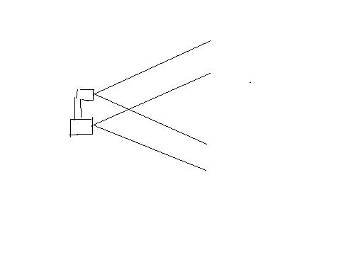

ho notato che scattando ad una distanza inferiore ad un metro, la parte bassa della foto risulta molto più in ombra... è colpa della breve distanza? esiste una distanza minima per l'utilizzo del flash che potrebbe essere superiore alla distanza minima per la messa a fuoco?
è un problema di parallasse, alcuni flash hanno la possibilità di inclinare la testa verso il basso in modo che non sia parallela all'asse ottico ma che sia convergente allo stesso, qualora non fosse possibile conviene provare con un diffusore

non è che non sia soddisfatto..
mi chiedo semplicemente se sia il sistema e-ttl a vanificare la regola smorzando il lampo, in modo che io possa utilizzare il diaframma che preferisco.
per quanto riguarda la seconda domanda, anche il mio flash si abbassa un pelino, però sta di fatto che la parte basa delle foto era più in ombra...
ne ho dedotto che ci sia una distanza minima e volevo chiederne conferma

i flash come gli obbiettivi hanno un certo angolo di copertura , data la forma della parabola
quindi se il tuo flash ha la funzione si adattare la parabola alla lunghezza dell obbiettivo usato potresti trovarti che i due angoli parabola e obbiettivo non sono sovrapposti ma paralleli
esempio ,se tu scatti a 100 mm il flash si adatta 100 mm ma se fai un ritratto a 2 metri ti troverai con la parte bassa scoperta dalla luce
piu sei vicino piu è marcata la sotto espesizione in basso e sovraesposta in alto
scusa il disegno e l'italiano ,ma con un po di immaginazione , riuscirai a capire il problema

diciamo che la problematica del parallasse non è quantificabile tanto quanto il limite minimo di messa a fuoco, anche perchè, lo stesso flash in mano o su una staffa può illuminare in modo differente, normalmente il limite inteso come distanza minima dal soggetto riguarda solo gli automatismi, la capacità quindi di emettere un lampo molto breve per soggetti ravvicinati.

comunque grazie per le risposte... era proprio quello che pensavo: sebbene il flash non sia perfettamente parallelo all'asse dell'obiettivo, ma legegrmente inclinato verso il basso, per forza di cose il facio di luce non può coprire proprio tutta la zona antistante..
avevo anche pensato che potesse essere l'ombra dell'obiettivo, ma il 50ino è troppo piccolo per poter interferire con il flash in questo modo...

Per il calo di luce ipotizzavo proprio l'ombra che in alcune situazioni proietta il corpo (barilotto) dell'obiettivo soprattutto se dotato di paraluce.
Ho escluso - forse frettolosamente - la parallasse per il seguente motivo:
normalmente i flash hanno un'angolo di campo equivalente ai 35 mm se non più grandangolare.
Con un ottica 50mm che diventa un 80mm eq su Canon ho ritenuto si fosse ampiamente all'interno dell'aea illuminata.
Rivedendo la cosa, l'ipotesi di Alessandro Bassi mi sembra invece la più plausibile.
