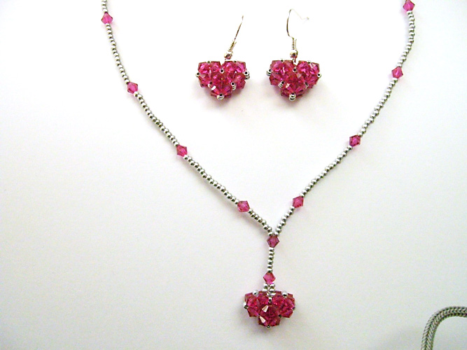

esempio scattato ieri
si vede e rispecchia la realtà
esempio scattato oggi
fa venire la depressione
mi date una manina ? Rolling Eyes
ho una samsung digimax s700
Scryc
Iscritto: 20 Dic 2007
Messaggi: 75
MessaggioInviato: Ven 08 Feb, 2008 7:20 pm    Oggetto: Rispondi con citazione
Noto una luce fiacca, mancanza di brillantezza ed una dominante giallo-verde...
prova a mettere una luce laterale invece che dall'alto, dalla parte opposta metti un pannellino riflettente, cerca di trovare una posizione alla sorgente luminosa che consenta di far brillare un po' di più le pietre, fai qualche prova con un cartoncino nero invece che bianco, prova a mettere sotto le pietre qualche ritaglio di stagnola in misura, studia meglio la composizione ( fai delle prove avvicinando un po' più i soggetti tra di loro ), n'zomma la partenza potrebbe essere migliore, poi con una regolazione in photoshop il risultato migliora ulteriormente.

MessaggioInviato: Ven 08 Feb, 2008 7:36 pm    Oggetto: Rispondi con citazione
Concordo pienamente con Scryc!
Parti dal presupposto che la luce nella fotografia è tutto! Con una buona luce il soggetto della tua foto può apparire splendente oppure cupo, per fare questo tipo di foto non hai bisogno di attrezzatura particolare o costosa a meno che tu non voglia avere altissimi livelli.
Ti do un consiglio, prova a mettere la tua fonte di luce (Ti consiglio di usare na lampadina Bianca di quella a risparmio energetico...dovrebbero andare bene) più o meno a 45° rispetto al tuo soggetto e mettere dal lato opposto un pannello {Di qualsiasi materiale} rivestito di Carta Stagnola, servirà a schiarire le ombre.
Se questa soluzione non ti soddisfa prova a variare la posizione della fonte luminosa, prova ad aggiungere una fonte luminosa e fai tutto quello che ti passa per la mente, sperimentare è la tecnica migliore Very Happy
Ritocca in photoshop i tuoi scatti....Fa miracoli Very Happy Wink
Spero di esser stato utile!
Buon lavoro

MessaggioInviato: Sab 09 Feb, 2008 2:52 pm    Oggetto: Rispondi con citazione
la luce che hai usato è del tutto inadeguata e devi imparare a sistemare delle cosine in PS
