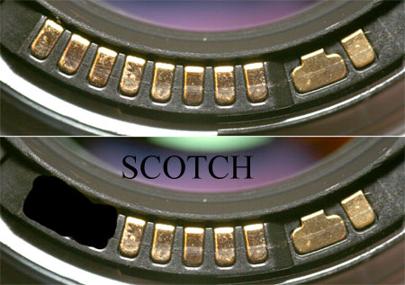

...provo a rispondere io... la luminosità del 24mm gli fà fa comodo in interni...
...il 70-200/4 non fa pardere l'AF nemmeno con il moltiplicatore 2X alla 1D... l'AF rimane fino a F8 (e anche F11 con il trucchetto dello scotch sui contatti elettrici)... se ha bisogno di luminosità su focali medlio-lunghe ha già il 135/2 che si può anche moltiplicare (190/2.8)... al 70-200/2.8, a questo punto, rimarrebbero ben pochi pregi tenuto conto delle ottiche già in suo possesso...

Scusa Aaronma adesso apri un topic dove spieghi i il trucchetto dello scotch sui contatti elettrici perche ho una eos 3 e sono molto interessanto alla cosa Very Happy

...sveliamo l'arcano... nell'immagine vedete i contatti da coprire con il nastro isolante per aggirare il blocco software sull'AF che attuano le varie Canon quando rilevano un'apertura massima inferiore a F5.6 o F8:

...dimenticavo... l'uso del nastro isolante dovrebbe essere necessario solo con i moltiplicatori originali... con i non originali l'AF dovrebbe funzionare (o almeno cercare di funzionare) anche se si supera F5.6 o F8...
...ovviamente più l'obiettivo diventa buio e più fatica farà l'AF... non aspettatevi che la macchina focheggi con 4 moltiplicatori (non originali ovviamente) in serie (gli orginali non si innestano in cascata) e apertura massima F22... una EOS 1 focheggerà anche a F11, una EOS 33 probabilmente focheggerà anche a F8... l'efficienza comunque cala...
