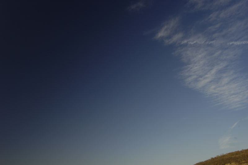

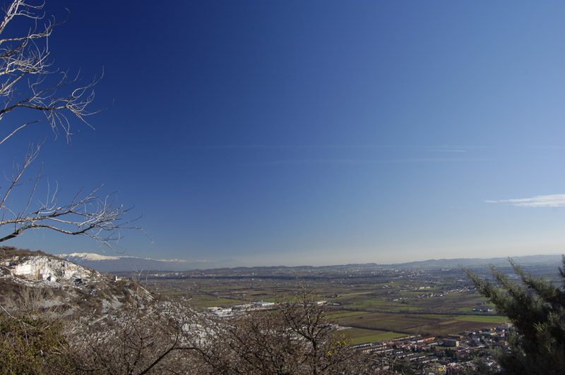

Ho un D50 ed ho monatto sul 18/55 e dopo l'acquisto di un polarizzatore circolare mi trovo che le foto fatte a 18mm e con vari diaframmi presentano il difetto visibile negli allegati.Ho provato a sostituire il filtro ma il risultato non cambia.Usando invece un polarizzatore semplice della cokin(gli altri hanno la doppia lente) il problema sparisce.Anche chi mi ha fornito il filtro non riesce a capire il motivo di questo effetto che si rileva sempre sulla parte alta del fotogramma sia a sx che a dx cosi pure al centro.
Spero che qualcuno possa aiutarmi.
18mm f13
 Dimensione:  109.08 KB
 Visualizzato:  File visto o scaricato 236 volta(e)
18mm f8
 Dimensione:  102.53 KB

E' langolo di campo ttroppo ampio. La luce non giunge al filtro con la stessa angolazione, quindi vedi l'effetto che varia a seconda della diversa inclinazione delle onde luminose.
Com saparai il pola da il meglio di se con il sole a 90°

Quindi devo ritenere che il polarizzatore funzioni e che la reflex non abbia nessun problema,ma il fenomeno sia da imputare alla posizione di scatto rispetto al sole.Ho capito bene oppure no?La cosa mi sembra un po strana,perché in passato con la reflex analogica non ho mai avuto problemi di nessun genere con questo filtro,e sicuramente non credo di aver sempre indovinato il corretto angolo di ripresa.
Devo confessarti che il fenomeno così come lo spieghi tu mi lascia un po dubbioso.Da verificare.

Ora io non so bene cosa cambi dal polarizzare la luce che va su una pellicola e quella che va su un sensore. Non ho il pola, ma l'ho provato sul mio 10-20.
La macchia e' da attribuirsi sicuramente all'eccessivo angolo e quindi alla variazione della polarizzazione.
Prova il pola intorno ai 35mm equivalenti (24mm su aps-c) e vedi come va...
