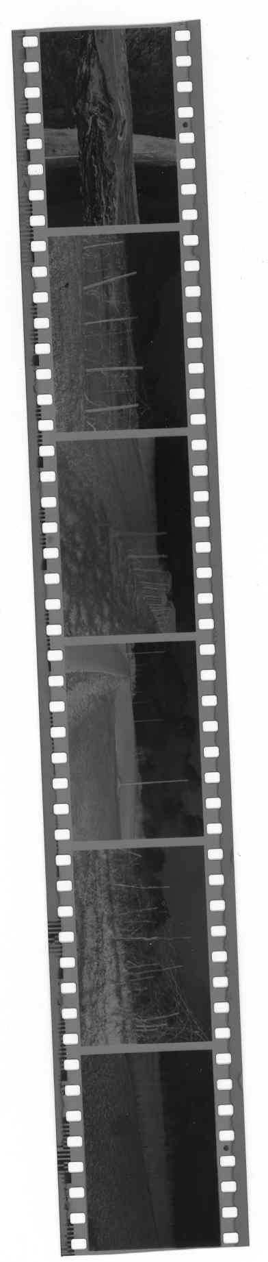

Cos'è successo ai bordi di questa striscia di HP5?
Sviluppo: ID11 1+3 a 20° x 20'
Stop: ILFOSTOP x 1'
Fissaggio: ORNANO F205 1+5 x 3'
Lavaggio in acqua corrente x 15'
Imbibente x 2'
Il bordo, fortunatamente oltre la perforazione, è presente praticamente su tutto il rollino tranne che sui primi fotogrammi e rende impossibile, come si vede, la lettura del n° di fotogramma.
Qualcuno può aiutarmi?
Grazie e saluti.

Uhm.. è la prima volta che ti succede? Sembra che ci sia andato poco brodo nella zona che si infila nella spirale: agitazioni blande? Rolling Eyes

A prima vista sembrerebbe che lo sviluppo non fosse sufficiente, e la pellicola non sia stata del tutto immersa nel bagno; questo spiegherebbe la striscia sbiadita da un lato del rullo, ma mi sembra che nel tuo caso il problema sia su entrambi i lati...

Più che lo sviluppo, è il fix che non ha agìto tanto su quelle zone (è il fix che pulisce e rende trasparente i bordi).
Sarà un effetto dei tempi brevi del fix della ORNANO?

a me è successa una cosa simile... direi tempo nel fix breve e/o agitazione in sufficiente (io ho aumentato il tempo di 30 secondi). prova a prendere la coda del rullo che hai sviluppato e a immergerla nel fix, se scompaiono abbiano svelato l'arcano.

ops, ho sbagliato termine... Trattieniti Trattieniti Trattieniti volevo mettere "acido" in senso generico...mi è scappato...anche se potrebbe essere successo sia con lo sviluppo sia con il fissaggio; bisognerebbe avere il negativo tra le mani

scusate ma praticamente mancano le scritte.. ciò non vuol dire che il problema è lo sviluppo? magari fatto senza agitare o agitando pochissimo?

resta comunque il fatto che il bordo è presente su entrambi i lati, solo che a dx non ci sono scritte, ma si nota lo stesso

sono le parti a contatto con la spirale.

sì, lo pensavo anch'io, ma mi sembra strano che il liquido non arrivi lì, anche lasciando la tank immobile...può essere che la pellicola sia stata inserita dal verso sbagliato, "sottosopra", nella spirale, oltre ad esser stata poco o per niente agitata?

Ripensandoci... sì l'ho inserita con la parte emulsionata verso l'esterno (me ne sono accorto alla fine del caricamento) ma non pensavo che ci fossero problemi. Riguardo all'agitazione ho capovolto la tank ogni minuto.
Credo comunque che il problema sia stato proprio creato dall'inserimento capovolto della pellicola nella tank.

non so se questo fattore possa dare problemi...l'ho solo messa come POSSIBILE causa, ma non ne conosco gli effetti reali...

Da problemi perché il film tende ad aderire alla spirale nella parte esterna dei denti di aggancio, di norma con il rullo caricato correttamente questo consente che dalla parte dell'emulsione ci sia spazio sufficiente per il ricambio degli agenti chimici, nei casi come quello in questione, dove l'emulsione è schiacciata verso i denti, questo scambio è notevolmente ridotto con le conseguenze del caso, inoltre lo sfregamento dell'emulsione contro la parete del dente la danneggia irrimediabilmente anche fisicamente ... Wink
