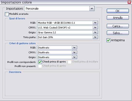

Un immagine sul monitor è composta dai 3 colori RGB mentre la stampa e composta dai 4 colori CMYK, per questo motivo è quasi impossibile avere un risultato di stampa simile a quello del monitor ma, ti puoi avvicinare di più, se prima di avviare la stampa converti l'immagine in CMYK. Se dopo averla convertita i colori non ti soddisfano, fai le modifiche necessarie (sempre in CMYK) affinchè ti soddisfi il più possibile e poi stampa.
Io ho una Epson come te in esacromia, ho calibrato il monitor con Adobe Gamma, e lo spazio di lavoro lo puoi vedere nell'immagine che ho postato; con il sistema configurato in questo modo, le mie stampe sono molto simili all'immagine del monitor. Siccome una grossa immagine convertita in CMYK aumenta notevolmente le dimensioni, se hai problemi di memoria e di conseguenza hai un rallentamento di velocità di stampa, dopo aver aggiustato colori, luminosità, contrasto ecc. in CMYK, prima di stampare puoi riconvertire in RGB. Prova e fammi sapere.

Mi spiace non essere d'accordo anche su questo... Non fatevi ingannare dalle cartucce inserite nella stampante. Le stampanti con cartucce nei quattro colori fondamentali CMYK o con sei o otto cartucce colore stampano tutte in RGB. Ovvero, il driver riceve e codifica le informazioni rgb, quindi, convertire l'immagine in CMYK non produce effetti sulla stampa, se non ridurre la gamma riproducibile di colori a video. La stampa in quadricromia CMYK viene fatta dai RIP (Raster Image Processor) che convertono i dati PostScript dell'immagine in quadricromia per poi stampare.
Quindi, se usate una stampante con driver standard, usate sempre la codifica RGB per stampare, se usate un rip di stampa usate le conversioni in CMYK.
Se poi dovete andare in stampa offset, usate la codifica CMYK.
