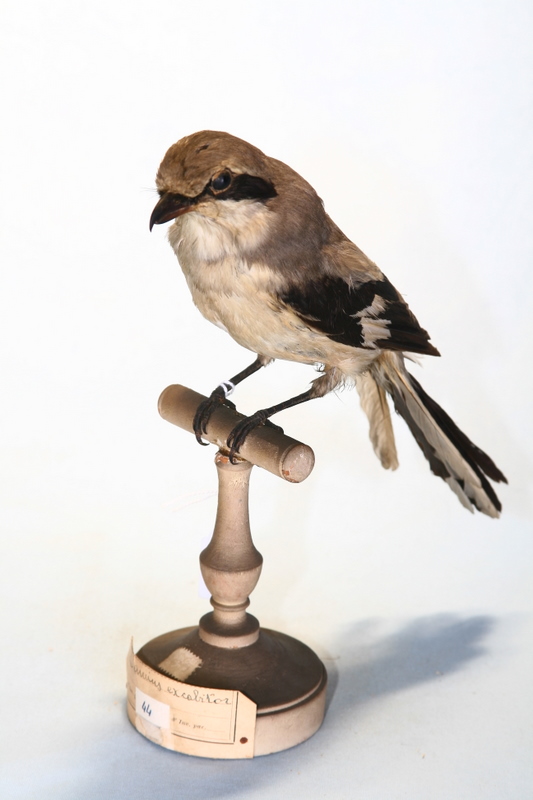

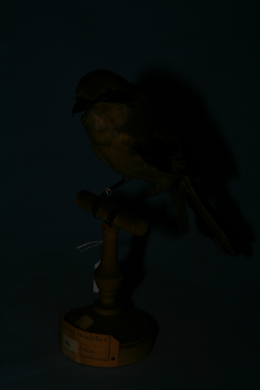

due foto negli allegati:
La foto che è venuta bene, è perchè ho messo il flash a slitta su MANUALE . non importa la potenza del lampo, e non importa se lo dirigo sull'oggetto o da un'altra parte.
Mentre la foto scura è con il flash a slitta in modalità TTL. avevo anche provato a sincronizzarlo sulla seconda tendina ma il risultato era lo stesso.

Ah, quando il 430EX (sempre montato a slitta sulla mia 400D) è in TTL , comunque gli altri lampeggiatori sparano la loro luce eh! sìsì la sparano! ma il soggetto è .. come se .. fosse non illuminato!! booh!!
Come mai col TTL viene così scura?? :s proprio non trovo un motivo logico io!!

Foto con flash impostato su TTL
 Dimensione:  79.87 KB
 Visualizzato:  File visto o scaricato 673 volta(e)
Foto con flash impostato su MANUALE
 Dimensione:  134.21 KB

partono prima perchè leggono il preflash del 430ex e non si sincornizzano con la macchina
il preflash serve al sistema ETTL per calcolare i parametri di esposizione e potenza
in questo modo il preflash fa partire quelli da studio e ne tiene conto per l'esposizione ma alla flashata vera questi non partono e la foto viene sottoesposta Mi arrabbio?

Il sistema eTTL del 430ex per determinare la corretta esposizione emette un prelampo una frazione di secondo prima del lampo principale.
I tuoi flash da studio però interpretano questo prelampo come se fosse il lampo vero e proprio e scattano. Partono quindi in anticipo...
Il tutto accade così velocemente che tu non te ne accorgi, ma il risultato è che all'illuminazione vera e propria, cioè quando l'otturatore della tua macchina è aperto, contribuisce solamente il 430ex...
