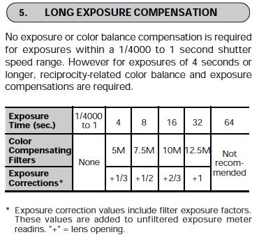

Vorrei sapere da voi come ci si debba regolare con il difetto di reciprocità della diapositiva Fujichrome Velvia 50 RVP. Ho trovato il documento della Fuji e ve ne riporto uno stralcio.
Ciò che non sono riuscita a capire bene è la parte con l'asterisco:
Exposure correction values include filter exposure factors. These values are added to unfiltered exposure meter readins. "+" = lens opening.
Se io voglio esporre per 16 secondi, di quanto devo compensare, senza usare nessun filtro? +2/3? O altro? Non capisco se il grafico consideri quei tempi come conseguenti dall'uso del filtro...
Grazie a chi vorrà rispondermi Wink

MessaggioInviato: Mar 16 Mgg, 2006 12:33 pm    Oggetto: Rispondi con citazione
E' giusto come dici tu, sovraesponi di 2/3 di stop.
E comunque è consigliato, se uno non vuole prima testare 30 rulli per capire i limiti, studiarsi quelle tabelline che la fuji mette a disposizione sul suo sito.
Kodak non ho mai cercato, ma fuji su questo è molto precisa.

casteddaia ha scritto:
Scusate l'intromissione...
Non vorrei sbagliare ma traducendo dall'inglese mi sembra di capire che sia necessario anche introdurre una "compensazione colore" mediante filtri per le esposizioni a partire dai 4sec in poi non capisco quei richiami a cosa si riferiscono tipo 12.5M etc ma deve far riferimento a qualche filtro. Tanto che nell'asterisco lui dice che i "Valori della correzione dell'esposizione includono anche la correzione al tempo di esposizione dovuta dal filtro. Questi valori vanno aggiunti alla lettura dell'espesimetro effettuata senza filtro (Unfiltered)".
Mi spiegato quei valori tipo 12.5M cosa vogliono dire?

MessaggioInviato: Mar 16 Mgg, 2006 8:33 pm    Oggetto: Rispondi con citazione
FOrse cambia anche la temperatura colore, prendendo dominanti strane. Amenochè tu non debba proiettare, io correggerei poi quando si va a scansionare... non so l'uso che ne fai quindi Boh?

MessaggioInviato: Mer 17 Mgg, 2006 7:57 am    Oggetto: Rispondi con citazione
Grazie a tutti per la risposta.
Purtroppo le dovrò proiettare, quindi mi piacerebbe fossero già buone da sole, senza l'aiuto del computer! Scatterò solo in esterni, quindi niente luce artificiale.

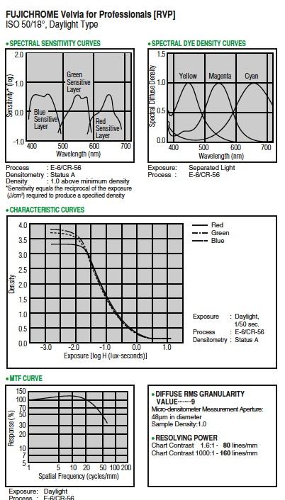

Quello che segue è uno stralcio di un altro documento della Fuji. Se io non ho quei filtri, di quanto devo correggere l'esposizione?
1-6. RECIPROCITY FAILURE COMPENSATION
FOR SPEED AND COLOR BALANCE
During photographic exposures, a decrease in density occurs with
certain combinations of exposure time and illumination. This
phenomenon, known as reciprocity law failure, affects film speed and
color balance. Therefore, to prevent this phenomenon films are
generally designed so that speed and color balance match the range of
normally used shutter speeds and do not vary too much even when
this range is exceeded.
Satisfactory results can generally be obtained without correcting the
exposure conditions, but to meet strict requirements, especially with
reversal films, color and exposure corrections should be made using as
a guide the data given in the following table.
La tabella è quella pubblicata in precedenza da me.
Segue un'altra parte di documento:
Grazie ancora!

MessaggioInviato: Mer 17 Mgg, 2006 9:53 am    Oggetto: Rispondi con citazione
La velvia vira pesantemente sul verde con tempi lunghi, ecco perchè ti indicano la filtratura colore (la M sta per magenta). è sconsigliata per questo tipo di applicazioni.
molto meglio l'economica sensia o la provia
