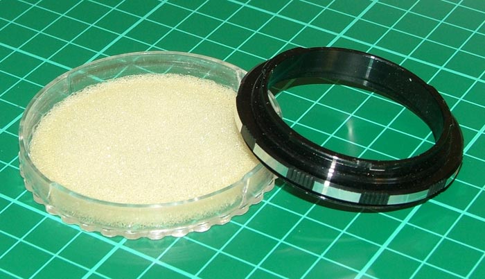

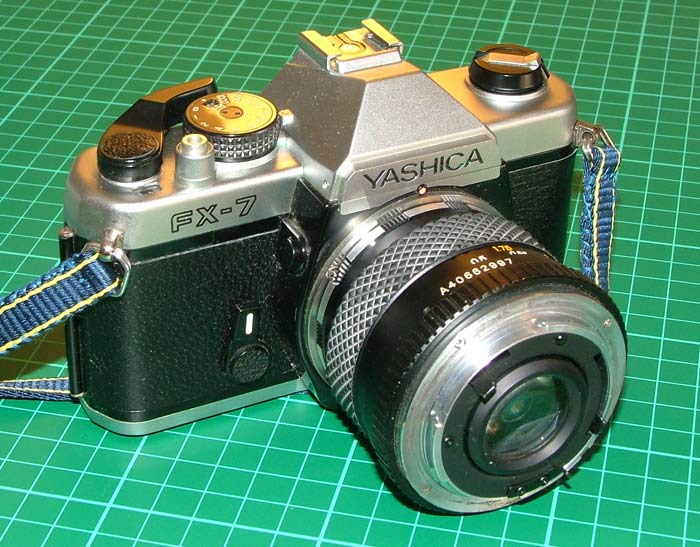

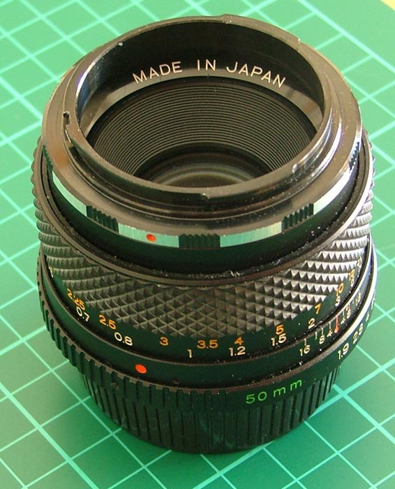

altra possibilità è quella di comprare un anello di inversione per montare l'obiettivo rovesciato sulla macchina. La distanza di messa a fuoco diminuirà in modo impressionante e potrai fare macro spaventose Surprised Surprised Surprised
Se la cosa ti interessa ti posto le foto del 50 montato a rovescio e del relativo anello di inversione.
Infatti questa è una delle ipotesi che più mi piace.

Muad'Dib
Iscritto: 26 Lug 2004
Messaggi: 16432
Località: Trapani
MessaggioInviato: Lun 21 Mar, 2005 10:18 pm    Oggetto: Rispondi con citazione
Posto, come promesso, le foto dell'anello di inversione prima da solo, poi montato sul 50 e poi montato sulla macchina

Wow Muad, trooooppo operativo!!! Ok!
Ho visto sul sito della nital che questi anelli costano sui 40/50 euro..quasi quasi...
Il dubbio però che ho espresso prima(e cioè per i zoom se riescono a reggere il peso dell'obiettivo) rimane.
