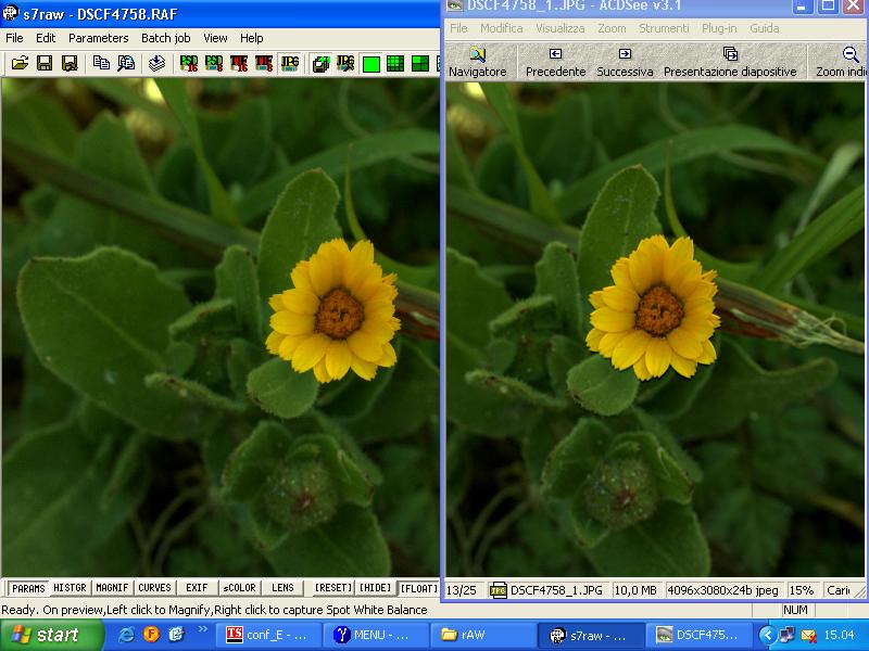

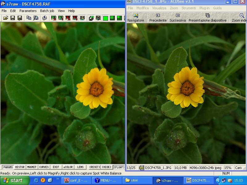

Ciao Ocio, ho scaricato la versione 0.3.4, ho cambiato computer ma il risultato non cambia Triste
Posto due foto come esempio di quello che accade...
Praticamente, la foto visualizzata in ACDSee è stata salvata con profilo spazio colore impostato su FinepixRGB, mentre in S7RAW viene visualizzata prima con profilo FinepixRGB e poi con profilo sRGB...
Da qui si capisce che S7RAW mi salva sempre usando sRGB....
Qualcuno mi aiutiiiiiiiii Crying or Very sad Crying or Very sad Crying or Very sad
Ciao Mariolino320 Ciao
in S7RAW profilo sRGB ...
 Dimensione:  77.38 KB
 Visualizzato:  File visto o scaricato 1171 volta(e)
in S7RAW profilo FinepixRGB...
 Dimensione:  79.38 KB

Ora capisco perchè non mi corrispondeva l'immagine salvata con quella di anteprima! Mi succede la stessa cosa: salva solo in sRGB Triste

Sono sconvolto. Ho scoperto perchè non me ne ero mai accorto. Io ho i parametri salvati con la regolazione selettiva del colore attiva. Per cui le mie differenze non erano su sRGB e Finepix, ma su questo parametro che mi ero regolato un po' di tempo fa e salvato come 'ritratto'. Insieme al salvataggio c'era anche il colore FinepixRGB.
FinepixRGB... non funziona!!! L'unico modo è dunque settare la 'regolazione selettiva'........ se ne impara sempre una nuova. Grazie amici. Probabilmente è un baco o non so cos'altro. Mortificato. Ciao
Filip
Iscritto: 14 Lug 2004
Messaggi: 13724
MessaggioInviato: Mer 16 Mar, 2005 10:26 pm    Oggetto: Rispondi con citazione
Neppure AdobeRGB funziona! Si può scegliere sRGB oppure sRGB, l'altra alternativa rimane sRGB! Triste
