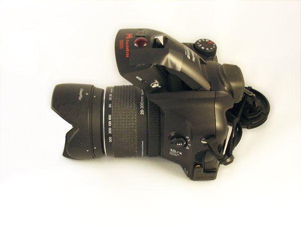

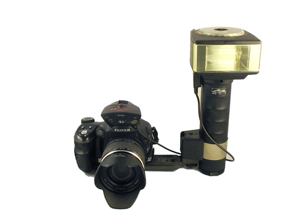

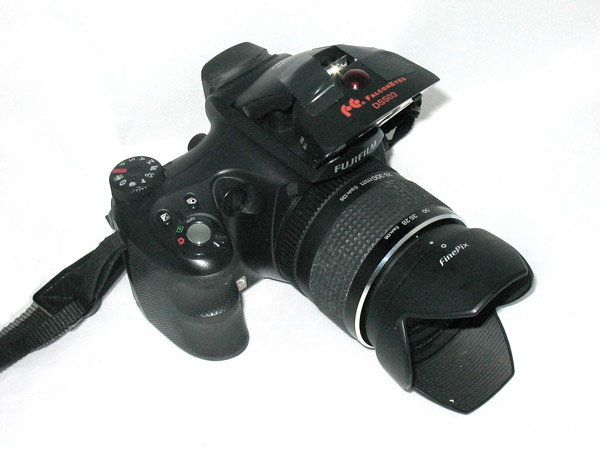

Il principale limite della s6500 è la gestione del flash.
Fuji ha imposto come unica possibilità l'uso di quello automatico incorporato al chiaro scopo di limitare la sovrapposizione di questa macchina con la s9600.
Vi mostro il workaround che ho messo in atto.
Ho acquistato una fotocellula per digitale.
E' una di quelle che scatta dopo un numero programmabile di lampi.
Meno di 50 euro dall cina; da queste parti si trovano soluzioni meno versatili e decisamente più costose.
Per il fissaggio ho provato anche del velcro.
Ma almeno il tipo che ho usato ha mostrato un eccessivo gioco.
Per l'esposizione flash uso la fotocellula del metz con controllo dell'istogramma e opportune correzioni sui diaframmi impostati.
 Dimensione:  31.64 KB
 Visualizzato:  File visto o scaricato 1099 volta(e)
 Dimensione:  37.31 KB
 Dimensione:  47.84 KB

Aggiungo un po di informazioni.
La 6500 misura l'esposizione flash con un singolo prelampo non eliminabile.
Ciò non impedisce totalmente l'uso di fotocellule tradizionali.
Il mio Metz, impostato a potenza ridotta, riesce a scattare su entrambi i lampi , inoltre il primo lampo viene registrato dall'esposimetro flash della 6500 che riduce in proporzione la potenza d'emissione del flash incorporato.
Questa cosa mi è utile quando voglio usare il flash in-camera come lampo di schiarita; ma se viene richiesta più del 50% di potenza del flash esterno il secondo lampo non parte.
Il vantaggio di usare flash esterni non è tanto nella maggior potenza.
E' invece nella possibilità di:
1) orientare la parabola di flash su staffa per ottenere luce rimbalzata.
2) pilotare flash in studio senza che il flash in-camera, non regolabile manualmente, alteri l'illuminazione della scena.
Vi sono ovviamente effetti collaterali.
La schermatura del flash induce la 6500 ad emettere il lampo sempre alla massima potenza con il conseguente aumento del consumo delle pile e dei tempi di ricarica tra uno scatto e l'altro.
Ma come ho detto, questa soluzione è un workaround, una "pezza", per utilizzare la 6500 in un contesto per cui non è stata progettata.
