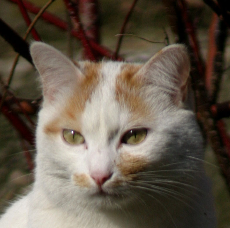

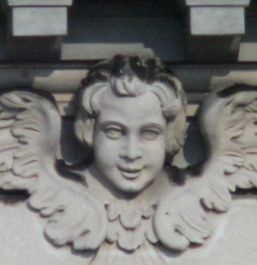

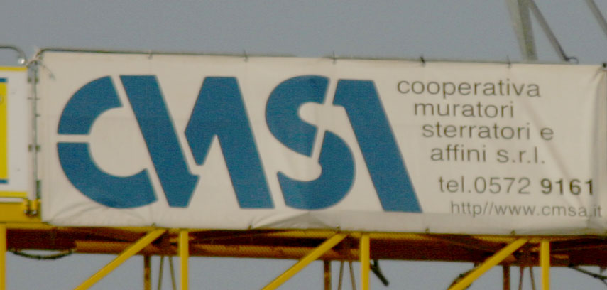

Mi è arrivato dall'america l'adattatore eos-fd, l'ho preso principalmente per poter usare il soffietto ed i tubi macro del vecchio corredo, ma visto che ci sono vorrei provare a riutilizzare qualche tele che al momento mi manca.
Nell'ora di pranzo ho fatto le prime prove con uno zoom 80-200 f.4.
Ho provato con questo obiettivo perchè è il primo che sono riuscito a montare, purtroppo l'innesto sull'adattatore è abbastanza ostico (probabilmente bisogna farci la mano) l'innesto sulla macchina è invece molto facile.
Purtroppo non ho preso nota dei dati delle foto, comunque ho mantenuto tempi brevissimi e f. da 11 in su. (400 asa impostati)
Pensandoci però mi è venuto il dubbio che si possa operare solo alla massima apertura. (devo provare ancora)
Le foto sono fate alla massima apertura, non avevo ancora capito come manovrare i diaframmi.
Le foto sono senza cavalletto e questo mi ha fatto un pò soffrire visto il peso dei vecchi obiettivi.
La messa a fuoco sulla 10D manuale non è facilissima
La foto del gatto è un crop preso a circa 5 mt a 200 mm. in pieno sole
La scritta è un crop su infinito (circa 75 mt) a 200 mm.
Il pappagallo non è un crop, scattata a 135 mm.
Questa sera vedo di provare il soffietto e magari il 100 ed il 200 fissi, sicuramente più performanti.

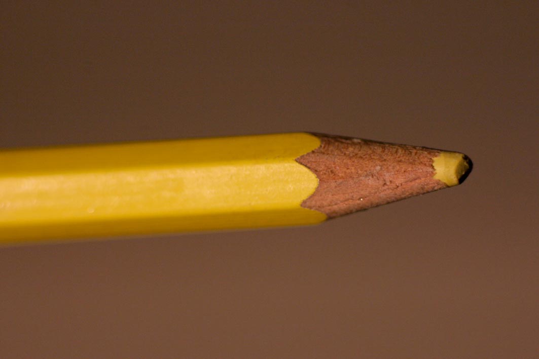

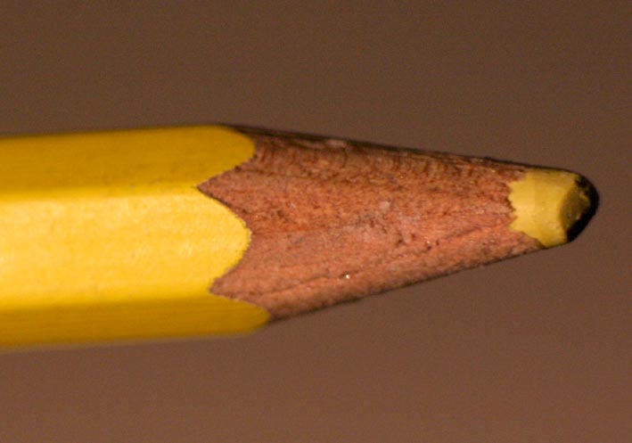

foto della matita t. 1/750 f. 8 (canon 100/2.8 + tubo Kenko di prolunga 12 mm (?))

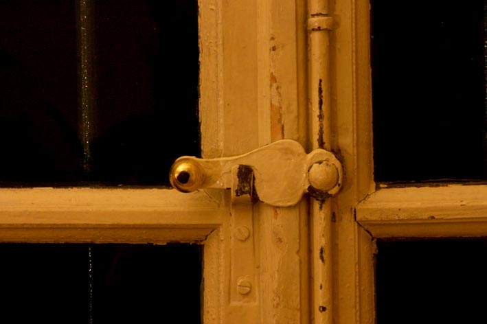

foto finestra t. 1/8 f. 8 (canon 100/2.8)

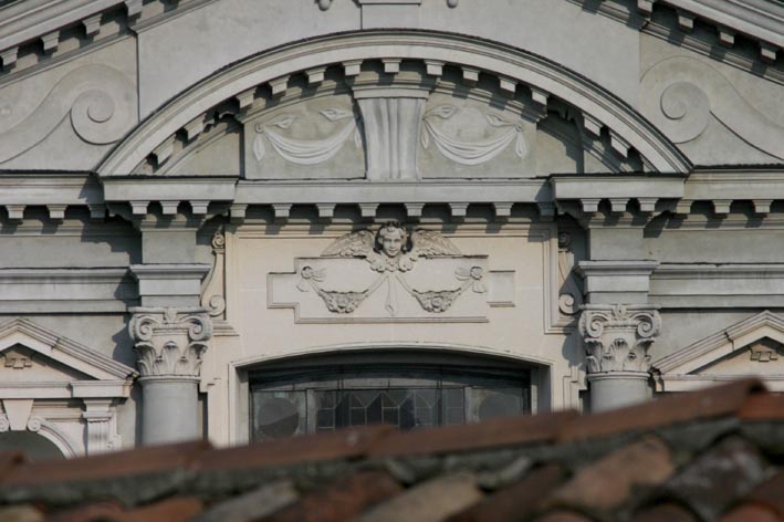

due nuove prove fatte finalmente con un cavelletto sulla facciata di una chiesa a circa 100 mt.
-canon 200 f.4 - t 1/2000 f.11

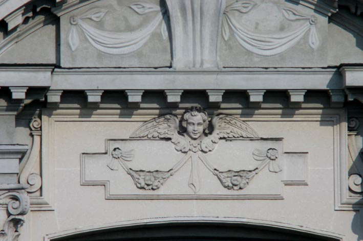

-canon 200 f.4 + duplicatore kenko 7 lenti - t 1/350 f.11
+crop della seconda
non sembra malaccio, faticoso ma non male
