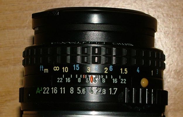

piccolo memo per aiutare mariolino
diaframma aperti=minima profondità di campo
diaframmi chiusi=max profondità di campo
obbiettivi grandangolari fino a 50 mm ampia profondità di campo
medi tele e teleobbiettimi minima profondità di campo
comunque nella foto allegata potrai notare come negli obbiettivi reflex era possibile risalire alla profondità di campo
esempio a circa 3 metri con diaframma f4 è a fuoco tutto quello compreso tra 2,5 mt e 3,1 mt circa
mentre con diaframma f22 abbiamo a fuoco da 1,6 mt fino a 12 mt circa
(la scala graduata posta tra quella delle distanze e quella dei diaframmi è quella che ci permette di conoscere la profondità di campo)
poi con una digitale è facile riuscire a sapere quanto è la profondità di campo basta fare dei semplici scatti (tanto vedi subito il risultato)ponendo degli oggetti a 50 cm 1 mt e 2 mt visto che a te più che altro interessano per il ritratto e fare la prova con 35mm 80(che il classico per il ritratto) 100 e 210 utilizzando i vari diaframmi e vedere quello che ti soddisfa di più.
buon divertimento Ok!
la scala delle profondità di campo su un 50 mm

Grazie Wolves, credo di aver capito come funzionano le cose, diaframma, lunghezza focale... Il problema che scattare in interni con scarsa luce ed il flash della S7000 devi per forza tenere aperto il diaframma e quindi se sei anche di poco fuori fuoco, avendo poca PDC, avrai una foto inutilizzabile...
Ma il problema che mi pongo è proprio quello di avere una messa a fuoco + precisa possibile, anche in condizioni di scarsa luminosità...
Cmq grazie 1000 Ok!
