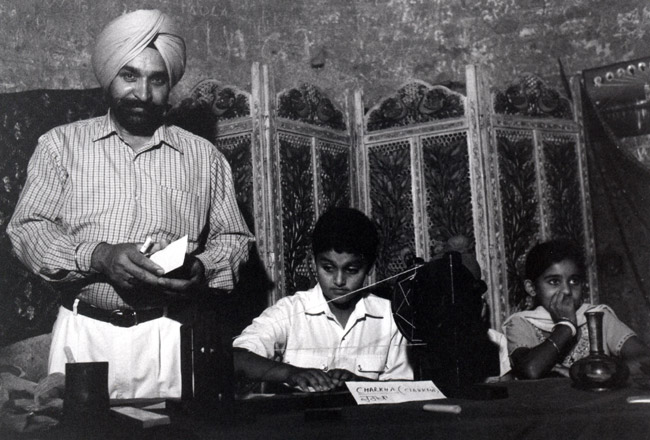

HP5 "tirata" a 3200, sviluppo in D-23 a 20 gradi per 19 minuti, agitazione iniziale continua per un minuto + 10 secondi ogni tre minuti successivi.
Scansione da stampa 13x18, carta multigrade filtro 2 (lo scanner tente un po' a bruciare le alte luci, in stampa sono ok).

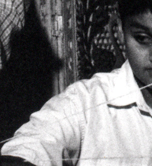

Dettaglio al 100% (scansione a 300 dpi).
